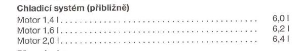

Gabriel 307 Odesláno 16. listopad 2015 Odesláno 16. listopad 2015 Kluci,chci se zeptat jaký objem kapaliny do 1.6 16V v knize Jak na to píšou 6,2 je to tak? Koukal jsem do knihy od auta a tam jsem to nenašel vůbec. Citovat
martan01 Odesláno 16. listopad 2015 Odesláno 16. listopad 2015 Jj neco kolem 6 litru. Ja vcera zalomil odvzdusnovaci sroubek a neco mi vilitlo ven. Citovat

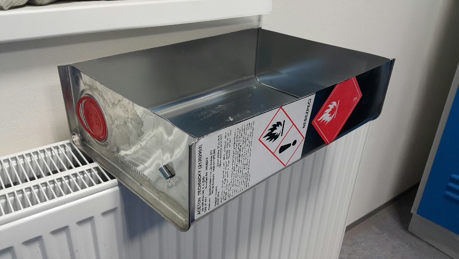

Gabriel 307 Odesláno 16. listopad 2015 Odesláno 16. listopad 2015 (upraveno) pokud chceš měnit chlad. kapalinu, vypust spodní hadicí chladiče co půjde, pak propláchni několikrát vodou systém i chladič (ideál je hadicí, počítej s tím, že i ta proplachová voda v motoru zbyde, všechno nevypustíš), pak dej hadici zpátky a dolívej JEN nemrznoucí kapalinu, odvzdušnuj jen na hadici topení (za motorem) a bude to OK, šroub na termostatu nepovoluj, jde to zpravidla i bez něj, stačí ,když budeš mít připraveno 3 litry chlad. kapalinyAno chci měnit chladícu kapalinu a zvažuji že si to udělám sám a nedám to do servisu(nic na tom není).Můj problém je "jenom" to,že to budu dělat asi na parkovišti a nemám to kam vypustit a nemám to jak propláchnout maximálně tam dám destilku jak proplach což je skoro k ničemu ) edit: tak už to mám kam vypustit v práci jsem vzal kanystr na aceton(20kg) vzal jsem ho flexou a hned je nádoba na vypuštění oleje,nebo chladící kapaliny. . . výška 12,5 cm objem cca 10L odesláno z Samsung Galaxy Note 4 Upraveno 17. listopad 2015 uživatelem Gabriel 307 Citovat
