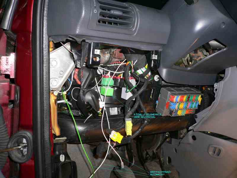

Ahoj,vpodstatě přímo nahoru nad plynovým pedálem.Dnes bych tam asi vpletl ruku,ale když jsem to měnil,tak jsem to rozdělal.Ono to relé tam dost pevně drží.Přidám snímek (již dříve vytvořený) a to relé je přímo za pojistkama.No nebát se a sundat je nebo sáhnout za ně.Já je měl sundané a nakonec to šlo celkem dobře i namontovat zpět. P806
Nazdar Dave_k,tak jsem jsem konečně dostal k opravě cyklovače a podle tvých rad jsem si půjčil relé z felicie od kamaráda a je to supr,hned jsem si ho šel koupit stálo 230,- kč a zatím všechno maká.Takže ještě jednou moc dk za radu,měj se hezky a at se ti všechno daří zdraví Tidit

To jsem rád že to pomohlo. Tak ať slouží ke spokojenosti. :papa
