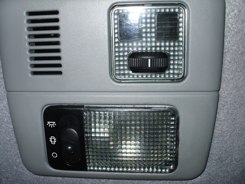

diagnostika hlásí závadu sondy teploty vzduchu v kabině. Neví někdo kde je umístěna?

Děkuji za radu. Ted jsem to připojil na diagnostiku - hlásí to závadu sondy teploty vzduchu v kabině. Díval jsem se do knížky "Jak na to" a bohužel kde je umistěné čidlo nepíši. Nevíš kde je umístěno?

Vascinou byva nad priehradkou spolujazdca, ale nemusi to byt. pozri, ci neuvidi malu mriezku, asi 2 x 2 cm.
