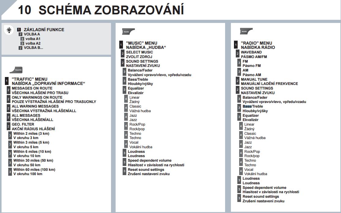

cana78 Odesláno 17. červenec 2015 Autor Odesláno 17. červenec 2015 díky, ale tohle je asi schéma v WIP Nav ne? já mám WIP Sound :-) Citovat
HonzaZ Odesláno 17. červenec 2015 Odesláno 17. červenec 2015 (upraveno) Mělo by to být v tom nastavení jak jsou přednastaveny druhy hudby, tak by to měla být jedna z položek. Když se do této volby dostaneš, tak tam už jdou nastavovat basy apod. Najdi si tady http://public.servicebox.peugeot.com/dtt/ddb/ manuál pro svoje auto Upraveno 17. červenec 2015 uživatelem HonzaZ Citovat
MJSytic Odesláno 17. červenec 2015 Odesláno 17. červenec 2015 (upraveno) Tak proto jsem tam dával ten odkaz na manuál - příručku, kde se to dá dohledat Já to neznám, ale podle popisu tam nikde klasický nastavení výšek a basů není. Musí se to dělat asi přes ten EQ. Volba "Custom" tam není? Ale má to "loudness" tak to by ti mohlo na basy stačit Upraveno 17. červenec 2015 uživatelem MJSytic Citovat
cana78 Odesláno 17. červenec 2015 Autor Odesláno 17. červenec 2015 právě že basy/vejšky nikde nic.....a ty přednastavený volby sou bídný všechny. zatim asi jediná věc, co mě na tom autě zklamala, jinak spokojenost se vším Citovat
MJSytic Odesláno 17. červenec 2015 Odesláno 17. červenec 2015 A to se nedá poladit v tom EQ? Většinou tam bývá jedna volba, která je nastavitelná individuálně Citovat
cana78 Odesláno 17. červenec 2015 Autor Odesláno 17. červenec 2015 vypadá to že ne na můj vkus všechno moc vejšek (fakt až moc) a málo basů Citovat
MJSytic Odesláno 17. červenec 2015 Odesláno 17. červenec 2015 (upraveno) A ten "loudness" máš zapnutej? Každopádně basy nejsou jen o rádiu Taky záleží, co tam je za repro. V naší 308 je klasický ozvučení - origo rádio na mp3 + 6x repro a zvukově je to horší, než co mám obyč 4030 ve 20let starý 406 Upraveno 17. červenec 2015 uživatelem MJSytic Citovat
cana78 Odesláno 17. červenec 2015 Autor Odesláno 17. červenec 2015 loudness mám zapnutej. mám všechno origo, nic neni dodělávaný extra, všechno je tak jak to bylo koupený v Peugeotu v Hodoníně. Chápu že je to i reprákách atd.....ale to že by v dnešní době auto nemělo hejblátka na basy a vejšky mě teda fakt dost překvapuje, to bych fakt už nečekal, dyť to má už snad každý pitomý rádio Citovat
cana78 Odesláno 17. červenec 2015 Autor Odesláno 17. červenec 2015 konec paniky! :-) právě sem to (spíš omylem) našel. vejšky a basy jdou nastavit jen s ekvalizerem na "none", ve všech tech jazzech, popech, classicách a atd. voicech se zvukem vůbec hnout nejde. třeba to někomu pomůže ;-) každopádně díky za ochotu a nápady pánové Citovat
