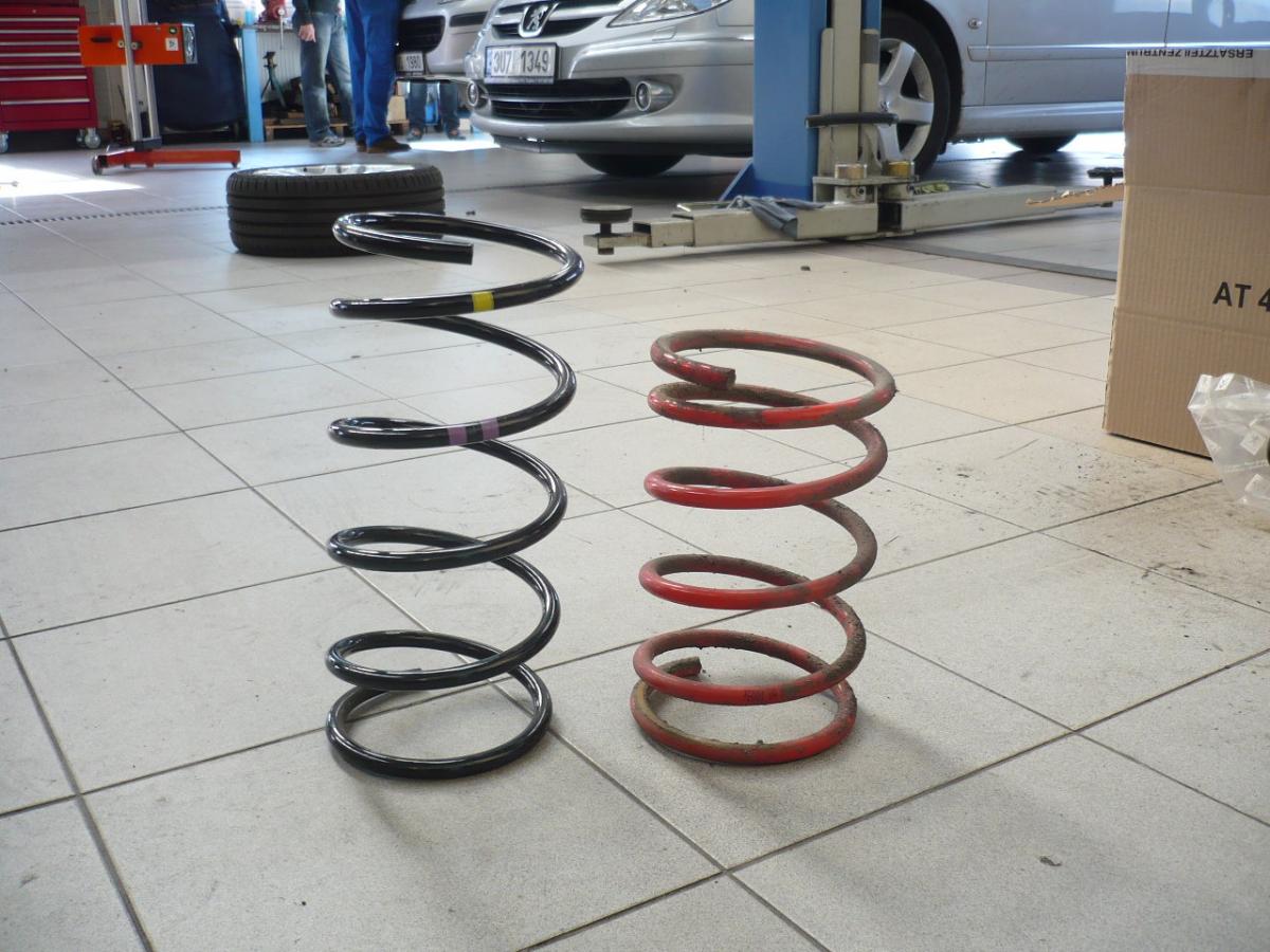

Kenobi Odesláno 1. červen 2015 Odesláno 1. červen 2015 Cus lidi, budu menit podvozek na moji 206 gti s16 r.v. 2002. Momentalni stav " viz. foto". Mam to vysoke ( od zemi k narozniku ) 10cm. Uz me nebavi vsude brzdit a resit retardery atd :-D Zakoupil jsem podvozek " TA-technix " komplet stavitelny. Kola tam mam ted 205 45 r16. Momentalni mezera mezi pneu a hranou ( zadek ) je tloustka prstu. Chci zvyhnout torxni tyc o jeden zub ( prej 4cm nahoru ) a dat tam pneu 205 50 r16. Myslite ze je to realne ? Bohuzel pneu mi dojdou az po instalaci podvozku a nerad bych aby pneu drely o podbeh :-) Ptam se zda nekdo nema zkusenost z timhle podvozkem a jeho nastavenim. Za veskere rady budu jen rad. Citovat

Kenobi Odesláno 1. červen 2015 Autor Odesláno 1. červen 2015 jj, jinak o kolik zubu ze serioveho stavu tipujete ze to mam snizeny ? Ja bych rekl ze ze serioveho stavu o 2 zuby nizej, takze cca 8cm, ted to mam cca 10 cm od zeme. planuji to hodit o zub vysej. to bych se mohl dostat na 14,5cm od zeme k naraznikum. Jinak jsem koupil podvozek Ta technix. Borec to mel na RC a prodava zabalenou tu samou sadu tak jsem to vzal. Citovat

JVT Odesláno 6. červen 2015 Odesláno 6. červen 2015 Čau to byla otázka na mne? Myslíš ty mé staré červené pružiny? Citovat
Kenobi Odesláno 7. červen 2015 Autor Odesláno 7. červen 2015 cus, tak jeste jinak, koupil jsem uplne novy podvozek Ta technic, zabaleny, vse nove. Puvodni podvozek klidne prodam, ale predky jsou KO, zadky budou OK. Za par stovek to pustim. Kazdopadne, jaky je vas odhat, ze je torxni tyc snizena z origo stavu ? Citovat
