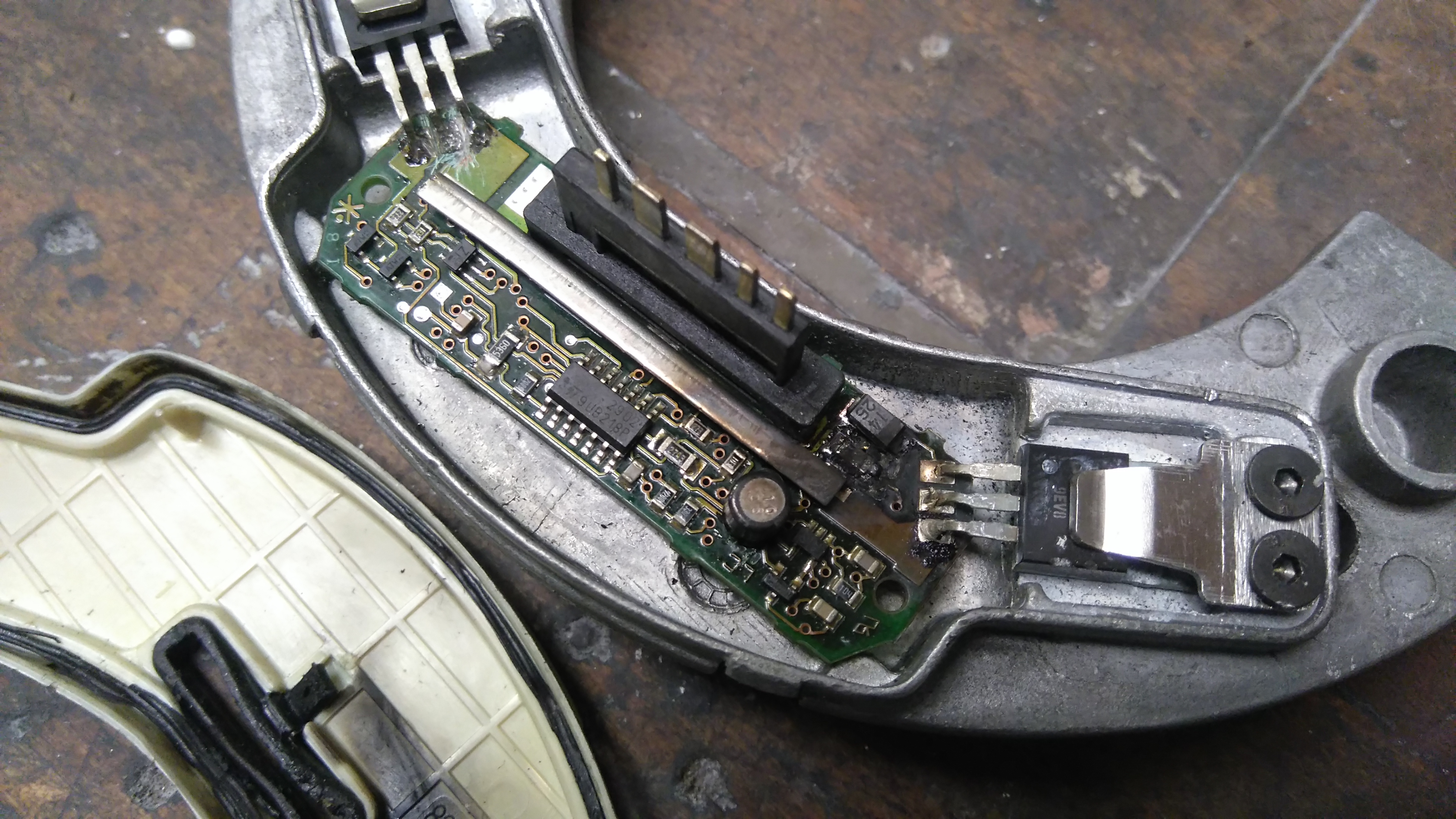

pajas502 Odesláno 22. květen 2017 Odesláno 22. květen 2017 Takhle jsem dopadl teď v pátek, tentokrát tranzistory ok ale deska je v háji Citovat
martano Odesláno 22. květen 2017 Odesláno 22. květen 2017 čidlo vyčištěno, před 5 minutami, pajas502 napsal: Takhle jsem dopadl teď v pátek, tentokrát tranzistory ok ale deska je v háji toto jsem mel vyndane cele vizuelne je to ok Citovat
pajas502 Odesláno 22. květen 2017 Odesláno 22. květen 2017 No nejčastěji odcházej ty tranzistory,ale na nich vizuelně vadu nepoznáš ,s tímhle se setkávám poprvé. Jinak tobě se může přehřívat jeden z těch tranzistorů-pak si větrák dělá co chce do doby než se tranzistor ochladí. Citovat
