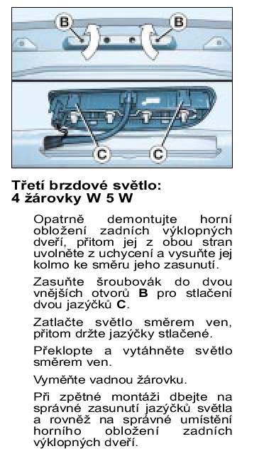

výměna žárovky ve 3 brzdovém světle
prosím o radu jak se dostanu k žárovce ve 3 brzdovém světle :myslim  na 307SW r.v. 10/2006 1,6hdi, jedna nesvítí a chtel bych ji vymenit
díky
Odesláno (upraveno)
Mne ide 3. brzdové svetlo vybrat bez problémov rukou z vonku,plastové jazýčky "C" sú nalomené a len-len že držia svetlo na mieste.
post-30305-0-38153300-1432054546_thumb.j
Plasty na Peugeote velmi radi starnú na slnku.Aj bajonetové osadenia pre celosklenené žiarovky v 3. brzdovom svetle poddávajú,ba dokonca cele vrchne sklo mám okolo trysky ostrekovača prasknuté-asi od zamrznutej vody ,čo tam ostane po ostrekovaní zadneho skla v zime.Svoju pevnosť uz strácajú aj  obe krytky osvetlenia EČ... :nevim
