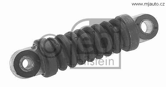

Cose týká kladky a tý hlučnosti...sundej řemen za pomoci čtyřhranu-díra je v držáku tej kladky.Prostě ho tam nasaď,nadzdvihni ji a řemen sundej. Pak si zatoč nejen s ní,ale se všema! kladkama co se jich to týká,a pokud nebude rachotit ani jedna/ i to je možný/ problém múže bejt v rupnutým tlumiči,kterej napínací kladku drží a tlumí, nebo v řemenici setrváku/tam je to dražší/.

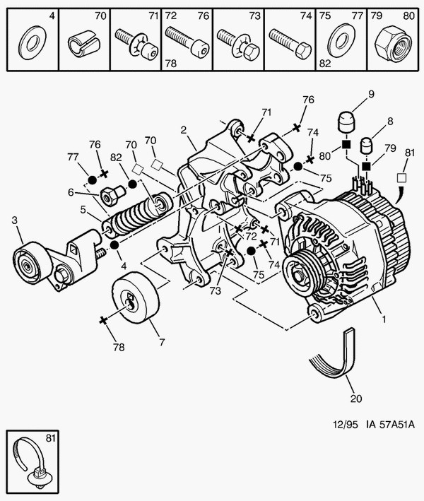

Sundej řemen.vyšroubuj horní šroub co drží tlumič /6,76/.Po uvolnění tohoto šroubu by měl tlumič pár milimetru klesnout do držáku altíku. Jestli bude španovat směrem ven od motoru tak má vevnitř prasklej píst, a tím je cca o 10-15 mm delší než má bejt.Teď mužeš natáčet kladku i s tlumičem volně bez odporu. Nastav si spodní šroub tlumiče /poz.76 torx/ na otvor v držáku altiku a vytoč ho ven.Tím se ti uvolní tlumič, kterej musíš vyndat, jinak kladku nevyměníš.
Pokud by se ti zdálo, že tam je málo místa, tak mužeš vyndat altík.Pak už jen vytočíš klasickej šroub / tušim 17ka klíč/ na držáku kladky a vytáhneš ji směrem k blatníku. Při montáži je největší problém nasadit ten spodní torx skrz oko na tlumiči a trefit se do držáku kladky.:papa
Děkuji děkuji..tak sem si řikal že bude možna lepši vydělat ten altik:) To už sem jednou dělal a je to hned. Ale s tim tlumičem je to čara přez rozpočet:) No až se na to přesně podívám tak pisnu, každopadně chci vyměnit jen tu kladku, NO a kdyby byl prasklej tlumič, tak by to přeci po zahřati nepřestalo dělat ty zvuky, prostě by byl hlučnej pořád. Takhle si myslím, že se ta kladka zahřeje, roztáhne se trošičku a vymezí se tím vůle a přestane to dělat takovej hluk...Každopadně až budu mít čas tak to vymontuju a poznám to hned co s tím je...Díky zatim za dobré rady
