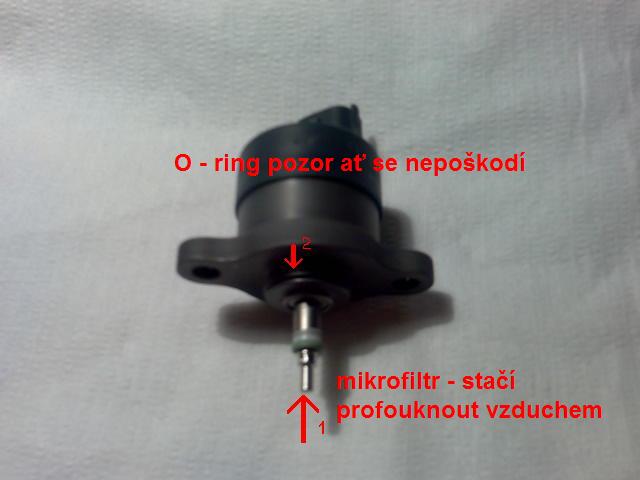

post-50448-0-64409000-1427546849_thumb.j
Skús vymontovať regulátor tlaku na čerpadle a vyfúkaj ho stlačeným vzduchom.Ja som to na 407-čke 2.0 hdi urobil presne takto a od tej doby bez závad.Myslím,že u teba to bude podobné.
A nevíte náhodou kde to přesně najdu ta 607 má milion čidel v motorovém prostoru. :myslim
Nejlepší by byla fotka to se potom orjentuji.
Jinak děkuji za odpověd
