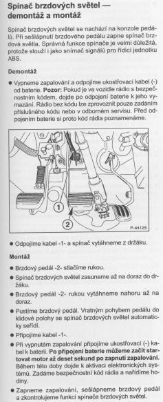

Problém nájdený,
nakoniec to nebola zlá elektrika ale z popisu sa to tak mohlo zdať. Nakoniec som prišiel na to že v jednej objímke bol zlý kontakt a nezapínal tým pádom obrysové zadné svetlá a spínač brzdových svetiel na brzdovom pedály je pokazený.
Takže sa objavil iba malý problém.
Tým pádom ho potrebujem dať dole, avšak zatiaľ som to nikdy nerobil. Dnes som iba odpojil konektor. Určite sa to dá niekde kúpiť. Avšak predtým by som Vás chcel poprosiť či je naozaj pokazený alebo môže byť problém aj v pedály. Keď som sa na to pozrel, tak som videl, že pedál po pustení vôbec nestlačí ten spínač. Vôbec tam ani nedôjde.
Koľko má trčať spínač aby ho pedál zatlačil?
Teraz tam trčí asi 1cm, možno menej.
Prstom som ho v pohode zatlačil a svetlá sa vypli.
Dik za rady
Lukáš
Spínač brzdových světel je tam jenom nasunutý. Jeho objímka může být prasklá, pak tam nedrží. Objímka stojí 35 Kč, je tam taky jenom nasunutá.
