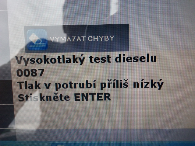

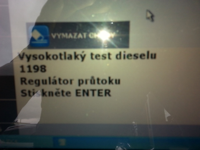

OndraAsus Odesláno 13. srpen 2014 Odesláno 13. srpen 2014 Čaute, mám problém s autem, rozsvítila se mi kontrolka motoru a dia pise 2 chyby viz příloha.. Jedna se 2,0hdi r.v.2005 siemens. problém se projevil tak: uz před 14ti dny po nastartovani motor bezel trosku rozhozene, jako by se dusil nebo mel malo nafty, to se opakovalo ještě jednou po tydnu. Pote najeto 2000km bez problemu během jizdy se rozsvítila kontrolka a na plynu slo hned poznal, ze auto zlenivelo, da se s tim jet, ale na plyn to moc nereaguje, po vymazani chyb na dia se po chvilce jizdy zas rozsviti, do te doby jede auto jak ma.., tak babo rad )) setkal se s tim uz někdo? Diky za všechny rady! Citovat
Viki39004 Odesláno 13. srpen 2014 Odesláno 13. srpen 2014 Auto padne do nudzaku preto netaha.Ak to dobre chapem mas maly tlak na rail rampe?Cidlo tlaku na samotnej rampe alebo DRV ventil na regulaciu tlaku ten je pod cerpadlom. Citovat
OndraAsus Odesláno 13. srpen 2014 Autor Odesláno 13. srpen 2014 Auto padne do nudzaku preto netaha.Ak to dobre chapem mas maly tlak na rail rampe?Cidlo tlaku na samotnej rampe alebo DRV ventil na regulaciu tlaku ten je pod cerpadlom. presne jak pises mi rikal mechanik, ja doufam ze to není cele cerpadlo.., jinak další poznatek je, ze když kontrolka sviti uz od nastartovani, tak auto chytne o cca dve otocky pozdej.. diky za reakci.. jenom ted nevim co mam delat, co zkusit první.. a kdyby někdo napsal konretni číslo dilu, byl bych stastny:))) Citovat
