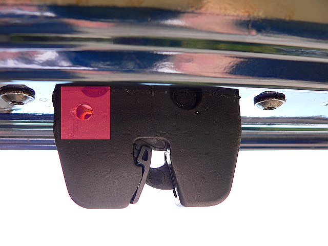

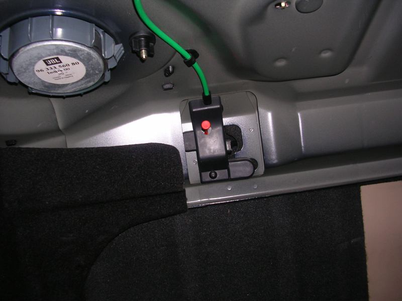

P607Olda Odesláno 24. duben 2014 Odesláno 24. duben 2014 Nepíšeš rok výroby. I různé typy (607) ze stejného roku používaly stejné finty. U 607 z r.v. 00: Zadní sedadla šla sklopit zevnitř, přes loketní opěrku. A v zámku je pak otvor, tak strčíš šroubovák a zatlačíš k pravé straně vozidla (strana spolujezdce). Jestli chceš, jsou tady i obrázky. [upravil dne 24.4.2014 20:09 od P607Olda] Citovat
P607Olda Odesláno 24. duben 2014 Odesláno 24. duben 2014 Ze 607: [upravil dne 24.4.2014 20:07 od P607Olda] Citovat
P607Olda Odesláno 24. duben 2014 Odesláno 24. duben 2014 sklopení sedadel - červený knoflík lze dosáhnout přes otvor v opěradle: [upravil dne 24.4.2014 20:08 od P607Olda] Citovat

P607Olda Odesláno 24. duben 2014 Odesláno 24. duben 2014 V návodu je to černé na bílém. Zkus do mezery, mezi plastem (tvoří asi prah) a víkem strčit šroubovák, jak to píše návod. Citovat
Ajdamek Odesláno 24. duben 2014 Odesláno 24. duben 2014 Jde to blbe, ale jde to, taky jsem to nemohl najit, tenky sroubovak a silou do nej prastit, jak pisou v navodu (jen si nepamatuju jestli jsem mel sundanej tapec vika nebo ne). Mel jsem prelomeny 2 dratky v gumove pruchodce mezi vikem a kastli. Citovat
