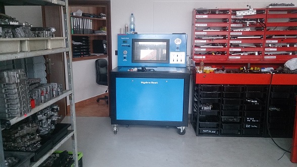

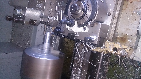

Ludek508 Odesláno 4. červenec 2014 Odesláno 4. červenec 2014 Ahoj tak díky fóru jsem dneska nechal vyměnit ojel v převodovce v zp automatic v Blučině a nestačil jsem se divit! To není servis, ale laboratoř tolik zvláštních strojů jsem ještě nikdy neviděl. Naprosto profesionální přístup dokonce ni pán ukázal, když zkoušeli tu část, co řadí v převodovce. Dokonce vyrábí díly do převodovek pro mercedes a asin waner nebo něco takového koukal jsem do stoje který vyráběl jeden asi pístek za druhým. Citovat
