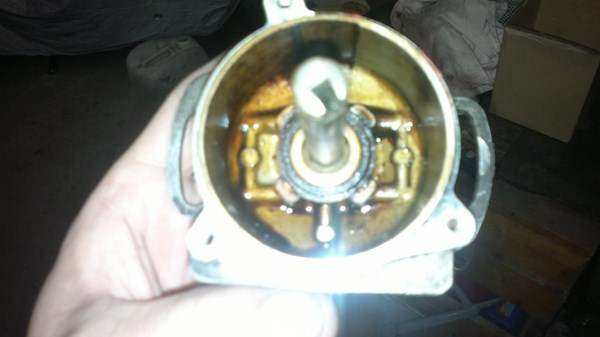

Díky, mluvil jsem s kámošem a ten říkal že by to mělo být v pohodě že to udělalo to těsnění. Auto má bez 300km 25000km a to těsnění je původní, hlavu jsem dal zkountrolovat tak uvidímě nakoupím všechno těsnění a smontuju a uvidíme. Když jsem nalil benzín do válcu tak nikam neprotek. Ještě se chci zeptat jak rozebrat hřídelku u roždělovače prosakuje mi tudy olej do rozdělovače. Díky

Díky za rady zítra rozeberu rozdělovač, kámoš mi nechal zkouknout hlavu museli jí srovnat byla dost křivá tak uvidíme až jí přivezem a složíme to.
