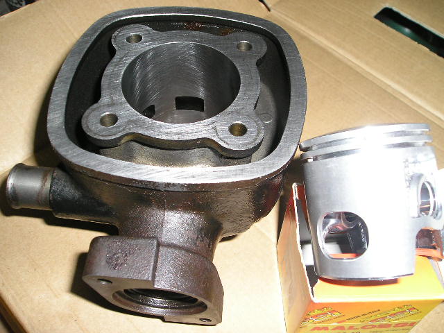

Milan+ Odesláno 13. duben 2014 Autor Odesláno 13. duben 2014 No to mi povídej:D Podařilo se mi slušně střelit ten origo válec s pístem,protože ta 50ková řídicí jednotka jednotka je na nic,nelze ji oživit kvůli immo,když není chip. Citovat
Milan+ Odesláno 23. duben 2014 Autor Odesláno 23. duben 2014 Tak vybroušený válec už je doma. Cena za výbrus cca 400kč,pan Bašek - Třebechovice. Běžné padesátky brousí za 350kč. [upravil dne 18/5/14 11:06 od Milan+] Citovat

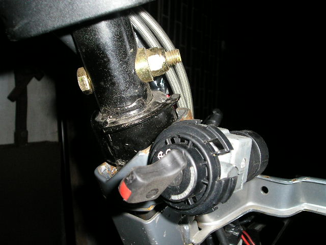

Milan+ Odesláno 24. květen 2014 Autor Odesláno 24. květen 2014 spínačka na svém místě,bylo to uložení celé dojebané,tak jsem to musel vyřešit odvrtáním zlomeného šteftu a říznutím nového závitu. Citovat
