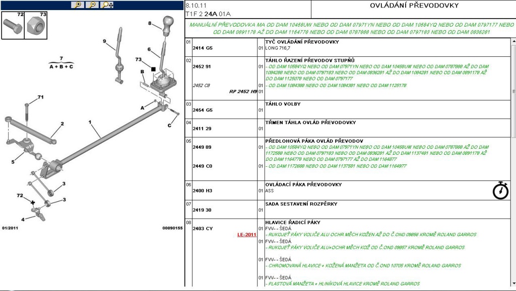

dobry vecer mohl by mi nekdo dat obrazek jak vypada prevodovka na tomdle motoru v sobotu me vypadla jedna ta kratsi tyc a nemohl sem radit nakonec inprovizaci sem dojel a uz je vymenena ale servisak me rikal ze je tam jeste jedna a ta uz je taky chycena a musi se vymenit jenze musi ted na 14dni pryc tak rikal ze to udelame jak prijede ale chci mit prehled jestli je to stejna jak ta co uz se menila dekuji
