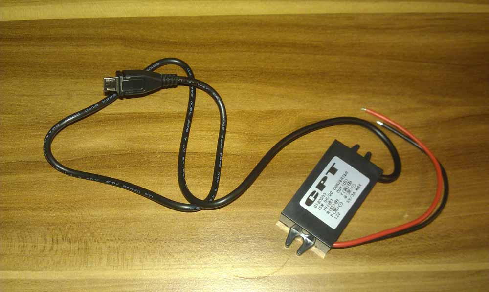

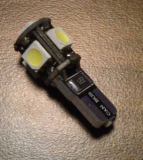

petrb123 Odesláno 18. duben 2014 Autor Odesláno 18. duben 2014 tak jsem si z Ciny objednal svetylka do interieru a na osvit RZ, behem tydne balicek dosel , nainstalovano a pekny , snad to nejakou chvili vydrzi. jeste by taky mohl dojit balicek s menicem napeti 12to5V, ktery uz je ve svete mesic Citovat

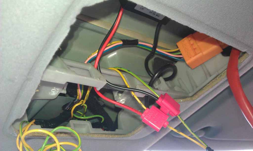

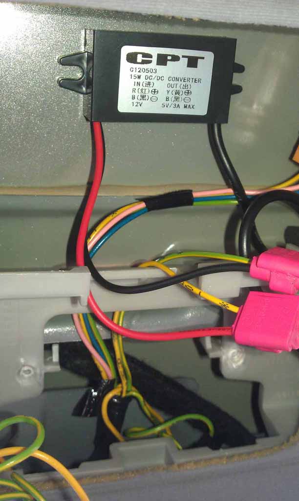

petrb123 Odesláno 22. duben 2014 Autor Odesláno 22. duben 2014 konecne prisel cinsky vyrobek . tak zkusime druhy pokus napajeni pro kamerku Citovat
petrb123 Odesláno 23. duben 2014 Autor Odesláno 23. duben 2014 uz natacime , nove napajeni kamerky funguje dobre, ten puvodni napetovy stabilizator mel asi problem s nytkem, ktery ho trochu rozbil , takze se to nejspis prehrivalo a vypinalo, tohle se ani nezahreje Citovat

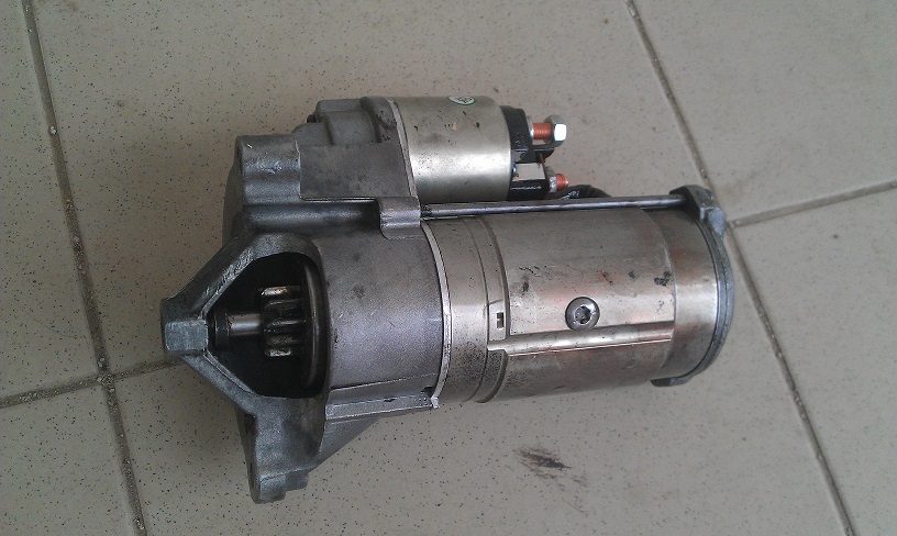

petrb123 Odesláno 27. květen 2014 Autor Odesláno 27. květen 2014 posledni dobou starter casteji cvakal nez-li startoval, a naposled kdy mu trvalo hodinu nez se uracil roztocit, jsem se rozhodl jej nechat opravit, no levne to nebylo, kapajici olej z klapek k sani se za tech 10 let dostal kompletne vsude, takze se nemenily pouze uhliky ale i spinacka, ale ted uz je opet jako novy Citovat
John Odesláno 27. květen 2014 Odesláno 27. květen 2014 Petr: no vídíš už budeš moc startovat pravidelně a bez čekání Citovat
