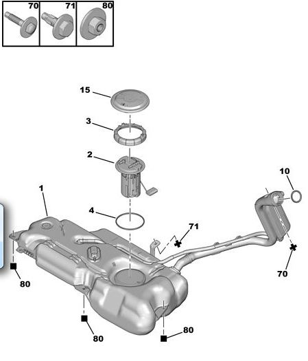

koblih69 Odesláno 3. leden 2014 Odesláno 3. leden 2014 Takhle vypadá nádrž, odděláš ten deklík, pak povolíš tu plastovou matici a vytáhneš to těleso s plovákem. Opatrně abys ho neohnul. Než se do toho pustíš tak odpoj na delší dobu baterku jestli se to nesrovná. Citovat

SkejT Odesláno 6. leden 2014 Autor Odesláno 6. leden 2014 plovak seklej nebyl,nebyl ani prasklej a napustenej benzinem jak se nekdy stava kdyz je utopenej dole. Nicmene me uz to chodi tak jak ma,stacilo vyjezdit neco z nadrze a nabrat nadrz do plna do cvaknuti,to jsem udelal 2x a pri druhem dotankovani se to vzpamatovalo. vyreseno diky za pomoc Citovat
