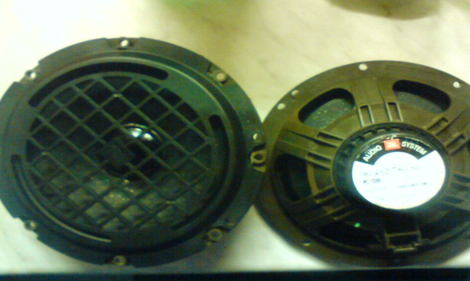

Ty plastové JBL jsou zoufalost. To už dosáhneš lepšího výsledku nalakováním membrány těch obyčejných. Samolepící bitumenové pláty koupíš levněji ve stavebninách. U 407 mi vyšlo na dvoje přední dveře balení kolem 350,- nebo tak nějak...
