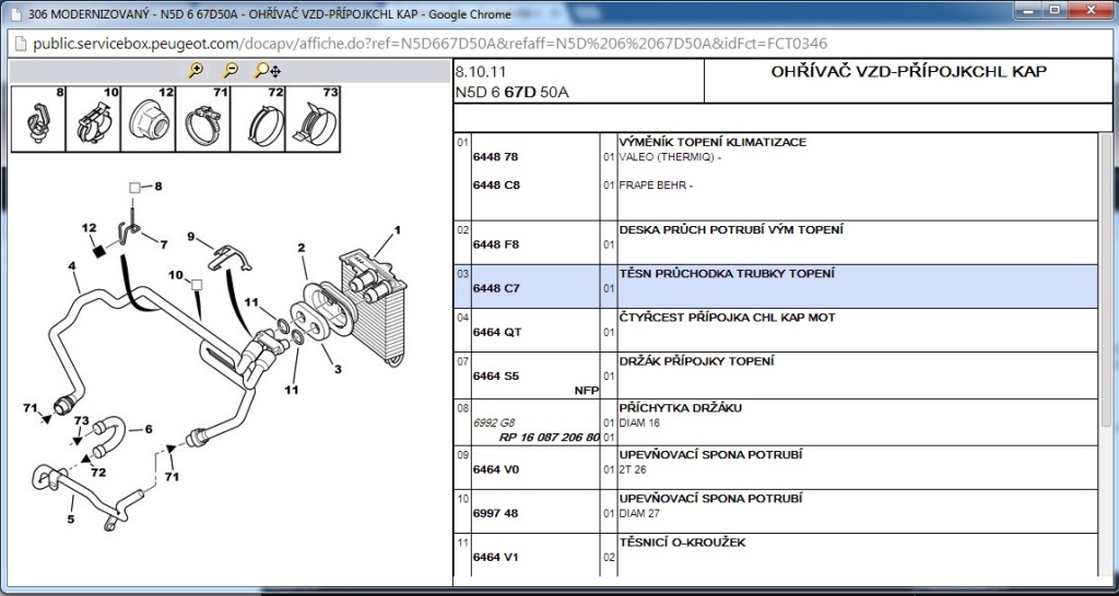

Andreww Odesláno 13. březen 2014 Odesláno 13. březen 2014 Co za potrubí č.4 viz obrázek? Případně za boční okno u řidiče, pokud je v dobrém stavu? Dík Citovat
Maresenka Odesláno 17. březen 2014 Autor Odesláno 17. březen 2014 Ahoj Andrew promin za zdržení, byl jsem mimo a o víkendu skoro nonstop v garáži, pátek 12 hodin v sobotu 8. Takže to omrknu jak je na tom okno a ta trubka a dám vědět. Citovat
