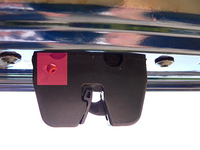

Vyfoť.
A koukni zevnitř na mechanismus zámku, bývá tam u jiných typů takový otvor, do toho strč šroubovák a potlač do pravé strany vozidla, tedy ke straně spolujezdce.
