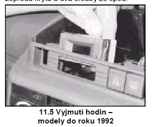

mana405 Odesláno 3. listopad 2013 Autor Odesláno 3. listopad 2013 servisman - to je stará 405? r 1991? Citovat
Guest servisman Odesláno 3. listopad 2013 Odesláno 3. listopad 2013 kuva máš to tam dole napsaný starý model do roku 1992 Citovat
mana405 Odesláno 3. listopad 2013 Autor Odesláno 3. listopad 2013 servisman Tak to kurva dík :DD Jsem slepej takhle po alkoholu Zkusím to jako na obrázku Citovat
Guest servisman Odesláno 3. listopad 2013 Odesláno 3. listopad 2013 Je to pod obrázkem napsaný tak nevím, proč se ptáš. Pokud něco vadí není problém a hledej si pak sám:aut Citovat
mana405 Odesláno 3. listopad 2013 Autor Odesláno 3. listopad 2013 Je to pod obrázkem napsaný tak nevím, proč se ptáš. Pokud něco vadí není problém a hledej si pak sám:aut a já něco napsal blbě? jen že jsem to přehlédl že to tam je napsané Citovat
