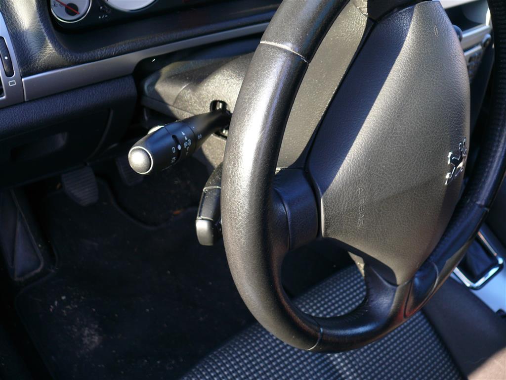

koblih69 Odesláno 1. říjen 2013 Autor Odesláno 1. říjen 2013 1. Volant – není ještě osahaný. Samozřejmě je možné, že pokud byl majitel „čunče“ tak vypadá výrazně hůř, ale to tak trochu napovídá tomu jak se k autu všeobecně choval. [upravil dne 1/10/13 08:43 od koblih69] Citovat

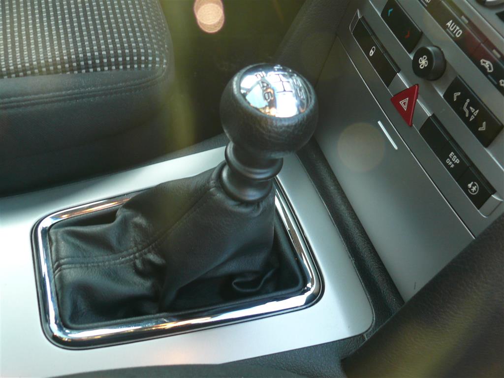

koblih69 Odesláno 1. říjen 2013 Autor Odesláno 1. říjen 2013 2. Řadička, manžeta, okolí neopotřebované. Citovat

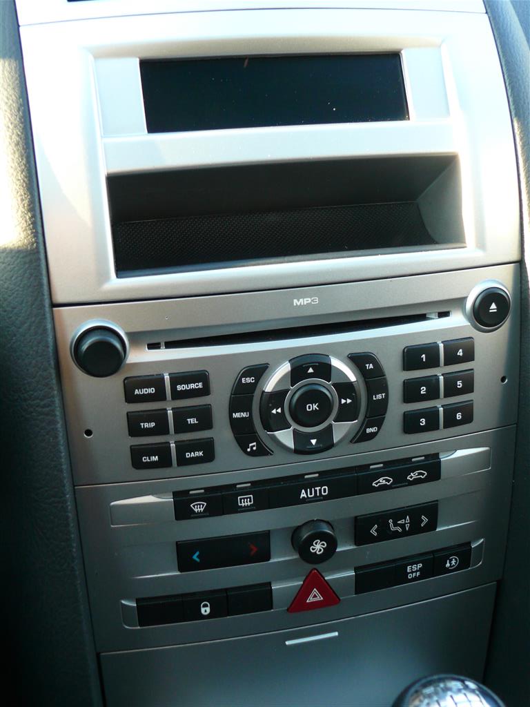

koblih69 Odesláno 1. říjen 2013 Autor Odesláno 1. říjen 2013 3. Tlačítka hlavního panelu bez opotřebení Citovat

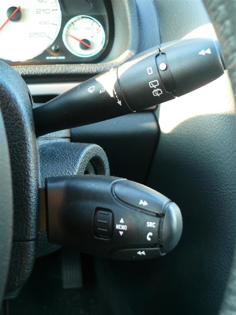

koblih69 Odesláno 1. říjen 2013 Autor Odesláno 1. říjen 2013 4. Ovladač rádia a páčka stěračů bez viditelné známky opotřebení Citovat
koblih69 Odesláno 1. říjen 2013 Autor Odesláno 1. říjen 2013 5. Ovladač tempomatu a páčka blinkrů bez opotřebení Citovat

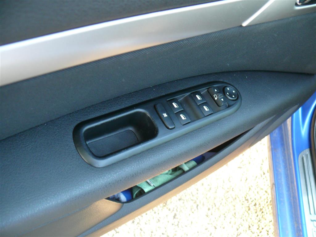

koblih69 Odesláno 1. říjen 2013 Autor Odesláno 1. říjen 2013 6. Ovladač oken je mírně poškrábaný tapecírunk ale vypadá stále OK. Citovat

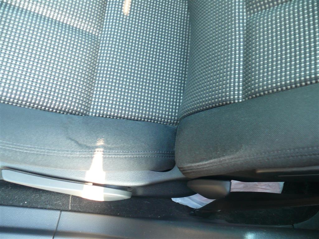

koblih69 Odesláno 1. říjen 2013 Autor Odesláno 1. říjen 2013 7. Na sedačce řidiče bývá při 200 tis. už viditelné opotřebení. Ve 150 tis. byla úplně OK. Citovat

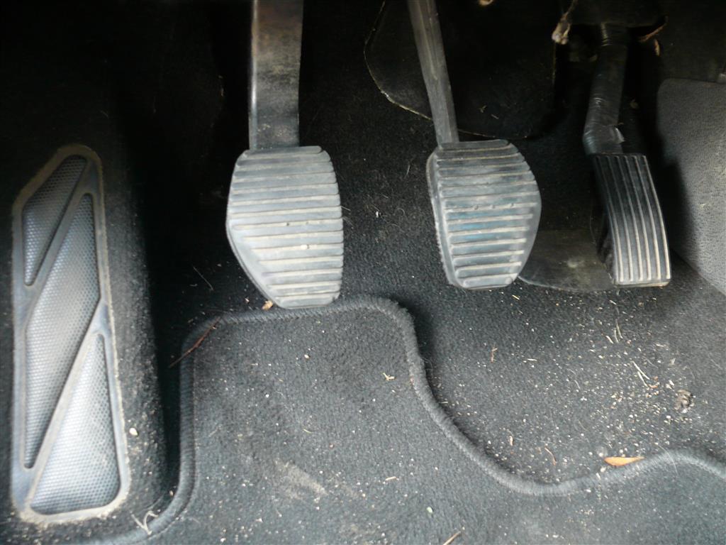

koblih69 Odesláno 1. říjen 2013 Autor Odesláno 1. říjen 2013 8. Pedály jsou už viditelně u strany sešlapané, koberec kolem bez poškození. Citovat

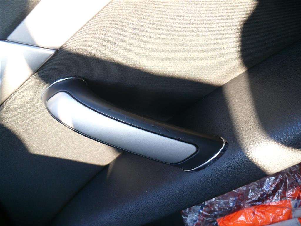

koblih69 Odesláno 1. říjen 2013 Autor Odesláno 1. říjen 2013 9. Na madle spolujezdce jen malé oděrky. Citovat
