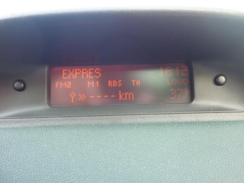

Sonnic Odesláno 30. září 2013 Odesláno 30. září 2013 aky displej mas takyto? [upravil dne 1.10.2013 00:10 od Sonnic] Citovat
Sonnic Odesláno 30. září 2013 Odesláno 30. září 2013 vymen za takyto a je to (ja som to tiez vymenil kupil som ho na vrakovisku) dal som ho este v servise zkonfigurovat na moje auto Citovat
milhaus Odesláno 1. říjen 2013 Odesláno 1. říjen 2013 to Sonnic: píše základní, takže tenhle:papa měnit ho je nesmysl... ZajdaX2: spínač na páčce stěračů ti nefunguje? Tím se přepíná mezi jednotlivým zobrazením na PP, tím se i doklikáš na \"dojezd\", ale to jistě víš. Pokud ne, odkážu tě dále na manuál k Peugeotu 307, tím se vyhneš dalším základním dotazům. Jinak nevím o tom, že by se dal nějak PP zablokovat jen na jedno zobrazení... [upravil dne 1/10/13 05:54 od milhaus] Citovat
