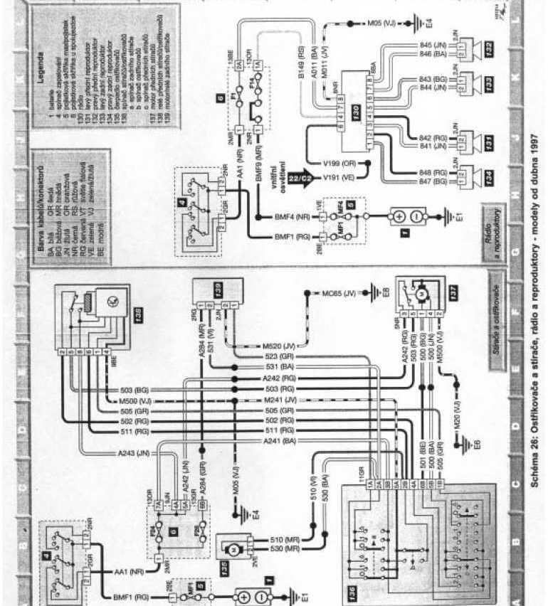

Jarmilson Odesláno 31. květen 2013 Odesláno 31. květen 2013 Potřeboval bych nějaký obrázek schematu zapojení stěračů s dešťovým senzorem. Kámoš koupil 306 HDI a nějakej vrták to tam celý pomrvil a nacpal tam časové relé , které samozdřejmě nepracuje tak jak by mělo a nechá klidně stěrače uprostřed skla. Chtěl bych mu to celý opravit do původního stavu , protože když jedeš a prší, tak to je na nervy, když ti to 2-krát setře a pak zůstanou stěrače uprostřed skla. Citovat

P607Olda Odesláno 31. květen 2013 Odesláno 31. květen 2013 Našel jsem toto, ale nevím, jestli ti to bude pasovat. Citovat
P607Olda Odesláno 31. květen 2013 Odesláno 31. květen 2013 Mohu ti to poslat v lepším rozlišení. Citovat
Guest servisman Odesláno 31. květen 2013 Odesláno 31. květen 2013 zkusit ještě mrknout zde ,je tam schéma ,je to sice 406 ale schéma kolikrát shodná další [upravil dne 31/5/13 10:24 od servisman] Citovat

Jarmilson Odesláno 31. květen 2013 Autor Odesláno 31. květen 2013 VIN : VF37ARHYE32721067 Doufám, že napoví VIN Předem děkuji za obrázky. [upravil dne 31/5/13 09:47 od Jarmilson] Citovat
P607Olda Odesláno 31. květen 2013 Odesláno 31. květen 2013 Já jiné nemám, kdo máte možnost, tak dejte. Citovat
