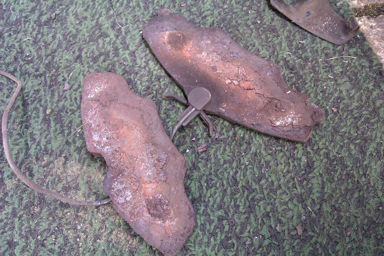

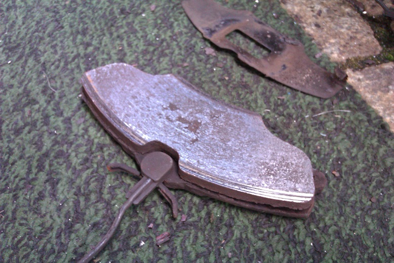

U mojí 406-ky začal při brždění hroznej hukot, který se postupem času zhoršoval až rezonoval celý předek. Na vině byly odlepené (odrezlé) brzdové destičky. Po vyndání z třmenu se úplně rozpadly a odpadly od té kovové destičky. Když jsem to viděl, tak jsem se opotil, ještě že neodpadly za jizdy.
