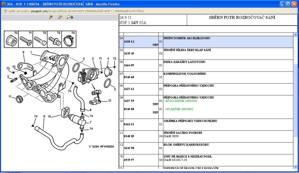

Black306 Odesláno 22. květen 2013 Odesláno 22. květen 2013 u škrtící klapky jsem našel čidlo polohy škrtící klapky a pak zespodu takovej bazmek - vedly do něj tušim 2 dráty a když jsem ho vyšrouboval, byl tam zlatej kovovej váleček s většim průměrem než věješkou. nevite co je to zac? diky Citovat
Ferry Odesláno 22. květen 2013 Odesláno 22. květen 2013 katalog ND rika: BLOK OHŘEVU KARBURÁTORU Citovat

Ferry Odesláno 22. květen 2013 Odesláno 22. květen 2013 to je vseobecny nazev v katalogu ND, nekdy ty cesky preklady nejsou uplne to prave, rikej tomu treba ohrivaci element skrtici klapky, je to jedno, funkce je stejna jak u karburatoru tak sani se vstrikem vysoka spotreba bude bud lambda sondou nebo MAP senzorem (to by jeste asi navic dost cukalo za jizdy a melo nepravidelny volnobeh) Citovat
