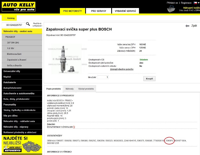

svíčky jsem dával ty třetí odshora (125Kč/ks)
http://www.autokelly.cz/#|Y33buV4cvEnkJxvjhfNBp03MxRinFE8R8LtQvjoDJoJgjsF955pyraE6/J5irao3JYwFASZ4Nlq1bdH0AqWDTnCLOMeojVRuUCkSX9LdjJI+Nq5s3SG2qSraBPMbB5hAbUGit/+Kjx3ohcTW0i1qNHFBfVCP8z5VNcSgRcsS13Y=

čau milhaus: dej sem prosím kód té svíčky protože se mi ukáže jen hlavní stránka autokelly.. děkuji.. jinak jak si spokojen s tímto motorem.?
fotky budou co nevidět :)
Svíčky jsem dával tyto...můžeš tam dát kterékoliv (dle stavu tvé šrajtofle :D ), které mají ten zakroužkovaný kód, který mám uveden v Serviceboxu k mému autu.
