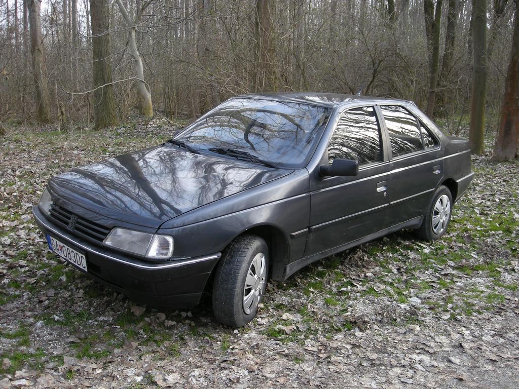

Ondrík Odesláno 9. duben 2013 Odesláno 9. duben 2013 Ahoj všetkým nakoľko sa tu na fóre pohybujem už dlhšiu dobu a nasávam informácie a množstvo dobrých rád,rozhodol som sa že de sekcie s našimi autami pridám aj svojho tátoša! Tak príbeh sa začal tým,že som chcel presedlať z mojej bývalej 309-Profil do niečoho priestrannejšieho s menšou spotrebou,čože motorom na ropu ..Pokukoval som po inzerátoch a srdce mi pišťalo za 405-kou,samozrejme som mal hlboko do vreciek...Našiel som auto v katastrofálnom stave za pár šupov,ale rozhodol som sa že ho dotiahnem domov a nechám to na osud .Bolo mi jasné že auto prežilo havárku čo značila preváraná strecha,popraskané gitovanie a mierne nedosadajúce zadné dvere.Zadná náprava bola zaseknutá,motor tlakoval do vody,presakoval olej všade odkiaľ to šlo,interiér KO..Mám ho niečo cez dva roky,a dalo mi to ako laikovi strašne moc práce aby som ho dostal aspoň do takéhoto stavu.Veľká vďaka tomuto fóru . Momentálny stav je vcelku uspokojivý,sem tam z motora niečo kvapne,mal by som pozrieť brzdy a predné tlmiče,mám kúpené hmlovky..pár foto na ukážku dopĺňam: rok 1989 1,8 turbo 66kW ,servo,ele. okná v predu,centrál na ovládač a to je asi tak všetko ..nechystám sa z neho urobiť nadupanú mašinu,hlavne aby slušne vyzeral a spoľahlivo ma odviezol. musím zaklopať,na to všetko čo som si sním preskákal (bolo toho neúrekom,už som chcel hodiť flintu do žita) sa vždy dogúľal domou po vlastných.. [upravil dne 9/4/13 21:30 od Ondrík] [upravil dne 9/4/13 21:37 od Ondrík] Citovat
mi16 Odesláno 9. duben 2013 Odesláno 9. duben 2013 aky to je rok, a na kolko ta pred dvoma auto v takom stave vyslo ak sa mozem opytat? kludne do sz Citovat
KingSpade Odesláno 12. duben 2013 Odesláno 12. duben 2013 pěkný pěkný...můžu poprosit o detailnější foto té stříšky nad zadním oknem? díky Citovat

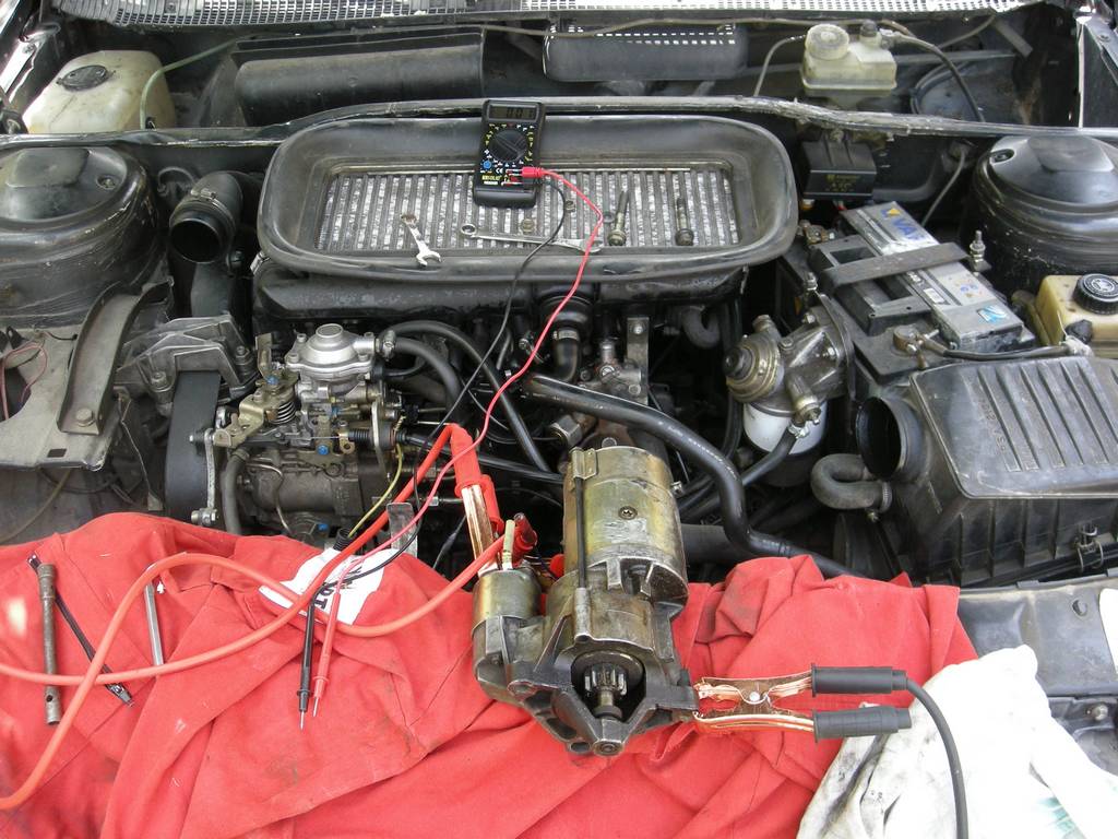

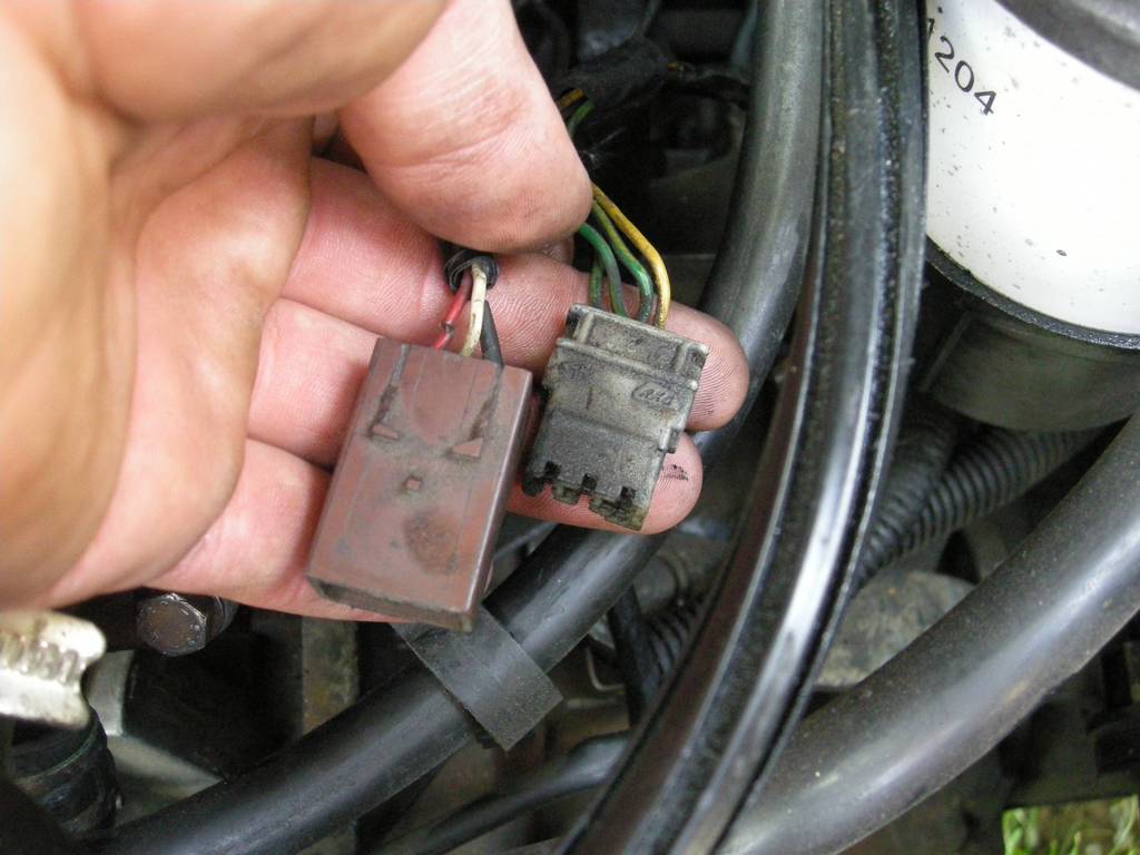

Ondrík Odesláno 2. květen 2013 Autor Odesláno 2. květen 2013 Napísal si presne to čo som chcel vedieť, vďaka.Mal som problém že na jednom motorčeku som strhol závit a v druhom som zalomil šrób,ale kamarát koumák mi na osky navaril vpodstate závitové tyčky a vrtule som dotiahol matkou. nové : začalo robiť zasa problémy štartovanie, po chvíli som zistil že je chybná cievka štartéra.Mal som doma štartér z P 406 1,6 benz. na počudovanie točí pekne a motor hneď chytá.. Našiel som nad prevodovkou dva konektory ktoré mali aj tak prelámané kábliky tak som ich zatiaľ odpojil.Posielam vám foto, nevie niekto čo sa nimi napája?Pomohlo by mi to.Bez nich zdá sa všetko funguje ako má. [upravil dne 2/5/13 19:47 od Ondrík] Citovat
Háček Odesláno 2. květen 2013 Odesláno 2. květen 2013 já otevřu kapotu a ten konektor se žlutozeleným atam mam taky nemam protikus tak to není zapojený, asi jako podtlaky apod ... mužu se ti zkusit kouknout nebo sem hodit schema Edit: Tak to s tim schematem beru zpět, mam jen zapojení abs .. [upravil dne 2/5/13 20:53 od Háček] Citovat
Ondrík Odesláno 2. květen 2013 Autor Odesláno 2. květen 2013 no vlastne ten nemám zapojený ani ja.Ale ten hnedý konektor som zapojený mal,a kábel z neho vedie niekam do zadu k motoru. Citovat
