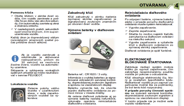

307rg Odesláno 8. duben 2013 Odesláno 8. duben 2013 no neviem, buďto je v háji ten kľúč alebo niečo spravili zle, to sa dá zistiť jedine opätovným prečipovaním všetkých kľúčov ale to by asi bolo drahé. Ono ak bola elektronika poškodená tým pádom, tak sa kľudne mohlo stať, že preprogramovanie ho dorazilo... Ešte by som skúsil manuálnu reinicializáciu kľúča podľa užívateľského manuálu pokiaľ si tak už neurobil. Citovat
Lord Back Odesláno 8. duben 2013 Autor Odesláno 8. duben 2013 to už jsem zkoušel, klíček meřili a nevysílá ani prt ten je mrtvej sere mě to že jsem vyhodil 1200 za origo klíček bez dálky abych měl rezervní a díky tomu jsem přišel o klíček co jsem používal jako dálku když imo byl mimo a teď vyhodím dalších 2500 za klíček s dálkou a budu mít klíčů tři prdele a s dálkou jen jeden teda dva akorát že ten jeden si můžu klidně strčit do ...... a tam ho žvejkat. Co nadělat v životě se stávají horší věci třeba to že někomu něco rozeserete a on za týden přijde vám nakopat prdel to by bylo určitě horší ale to se mě určitě nestane Citovat
