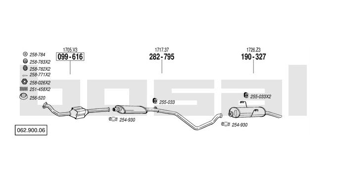

Lubo181 Odesláno 22. březen 2013 Odesláno 22. březen 2013 Zdravim chcem sa opytat tych co maju 1.9D 51KW verziu 306 tky Break ze ci maju za katalizatorom aj stredny tlmic ? Mne dnes odletel a v autodieloch mi povedal ze tam ma byt iba rura az po koncovy diel. Ja neviem mozno niekto predomnou to uz tam nejako počaroval alebo je to nejaka ina verzia ? [upravil dne 22/3/2013 15:33 od Béďa] Citovat
genzer Odesláno 22. březen 2013 Odesláno 22. březen 2013 je i druha varianta se stredovym tlumicem,ted na to koukam do katalogu bosal,lisi se typem motoru.stredovy dil od bosalu 282-795 pro typ motoru XUD9,DW8B stredový nema je stejny pro 1.4,1.6 a 1.8 [upravil dne 22/3/13 16:26 od genzer] Citovat
Lubo181 Odesláno 22. březen 2013 Autor Odesláno 22. březen 2013 a co sa stane ked tam ten stredny nedam a dam tam iba tu ruru ? Citovat
306-Kubik-S16 Odesláno 22. březen 2013 Odesláno 22. březen 2013 u naftaka se nic nestane mam TD tam stredni tlumic mam a mel jsem 1.9 D a tam tlumic nebyl :-) Citovat
Lubo181 Odesláno 22. březen 2013 Autor Odesláno 22. březen 2013 Dakujem chalani za odozvu objednal som tam tu ruru a novy koncovy vyfuk vynde ma to cca 70€ Citovat
