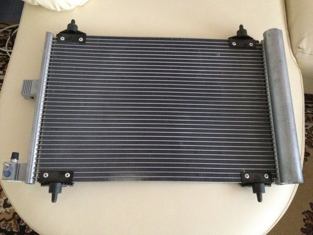

maNkovic Odesláno 7. květen 2013 Autor Odesláno 7. květen 2013 A je doma dúfam že ked ho zajtra vymením tak klíma bude bez úniku Cena v obchode 90€ ale naštastie som ho zohnal lacnejšie za pekných 64€ [upravil dne 7.5.2013 14:26 od maNkovic] Citovat

maNkovic Odesláno 8. květen 2013 Autor Odesláno 8. květen 2013 Pustil som sa do výmeny chladiča trvalo to hodinku aj z vyčistením náradia po práci Začíname Starý chladič von deravý bol dostatočne Aby som nezabudol snímač nizkeho tlaku prehodiť na nový chladič Čidlo na novom chladiči Chladič na svojom mieste bol raz dva Dokončovacie práce A HOTOVO Zajtra alebo v piatok pôjdem dať naplniť chladivo a dúfam že to uš bude v poriadku Citovat
