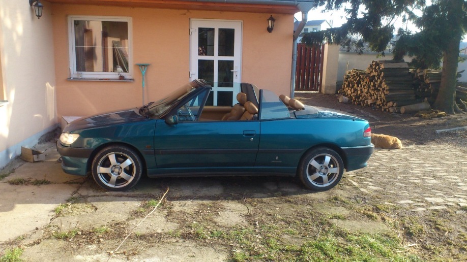

Speedy306 Odesláno 28. únor 2013 Odesláno 28. únor 2013 Dovolte mi představit můj, včera koupený cabriolet:) Má spoustu much ( možná i dvě spousty, ale je můj:) ) Postupně bych rád přidával postřehy, dotazy a dokumentoval vývoj. Věřím, že nakonec pomůže mé vlákno jak mě, tak ostatním s cabrioletem 306:) Zde první foto dovezeného novorozence:) ( Cabrio je karosářsky poslední 306, kterou jsem neměl :-D ) Citovat

Charles Odesláno 28. únor 2013 Odesláno 28. únor 2013 vypadá pěkně tak at se hlavně vše povede Citovat
