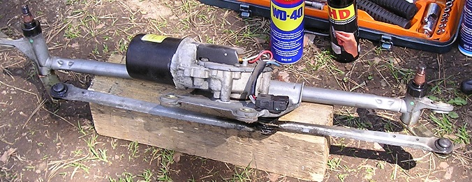

Guest servisman Odesláno 27. únor 2013 Odesláno 27. únor 2013 pomuže fotka? [upravil dne 28/2/13 09:56 od servisman] Citovat
sphire Odesláno 28. únor 2013 Autor Odesláno 28. únor 2013 no, myslím, že podle té fotky mám právě tu spodní tyčku navolno a ta má být přichycená k tomu motorku. Z té fotky to není moc poznat. Nerozdělával to třeba někdo? Citovat

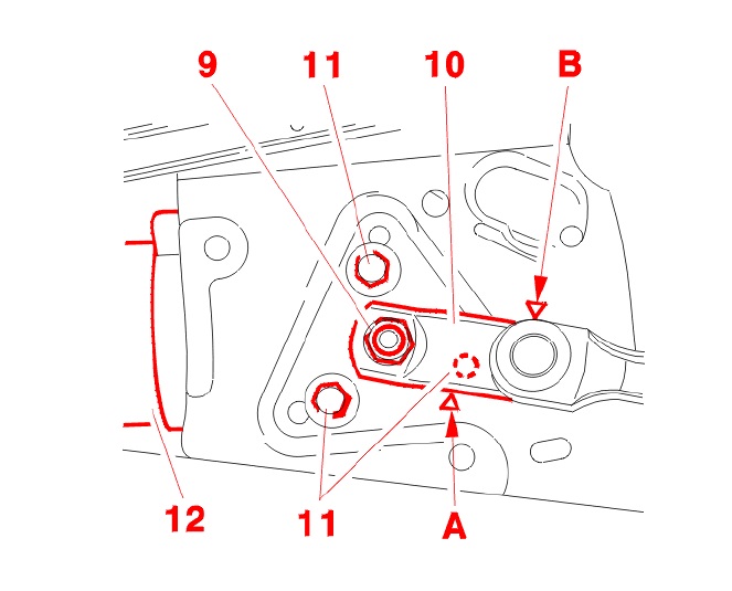

Ferry Odesláno 28. únor 2013 Odesláno 28. únor 2013 ty spodni hejbaci ramena jsou k osicce vychazejici z prevodovky chyceny na kuzelovy tisicihran na ten osicce a pritahnuty matickou, tam bych tipoval, ze to proklouzlo, sundat sterace, plasty pod oknem, vyndat komplet toho mechanismu a pak uvidis Citovat

Guest servisman Odesláno 28. únor 2013 Odesláno 28. únor 2013 tu máš schéma jak to vypadá zespoda 9 je matice,která se asi uvolnila a pootočilo se to rameno Citovat
sphire Odesláno 28. únor 2013 Autor Odesláno 28. únor 2013 děkuji za schéma a za rady, o víkendu až bude čas tak na to kouknu. Doufám, že je problém v tom uchycení matkou sníh odhazuji všude jen ne na čelním, protože jsem vždy odhrnul stšračema a tohle se mi nikdy nestalo Citovat
