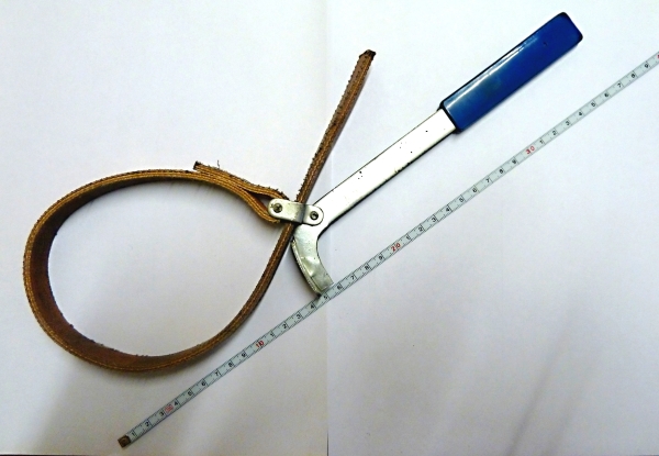

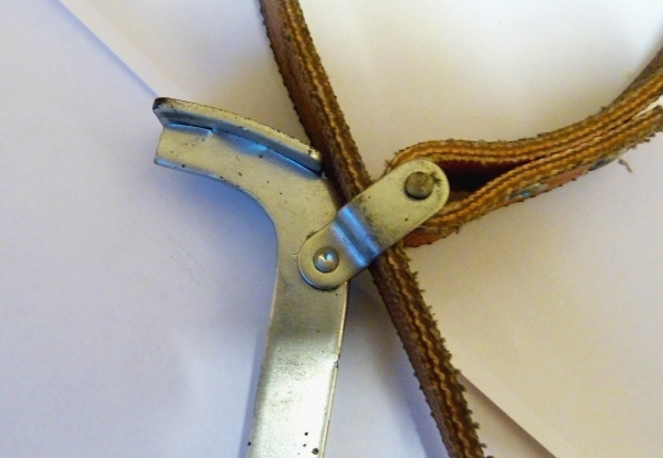

rukou se mi to již nepodařilo více utáhnout!!! čím to utahujete?
Pořiď si něco takového,mě to teklo také,vyměnil jsem těsnění a dotáhl tímto,dej bacha na značky na filtru.Rukou jsem to také nedotáhl.

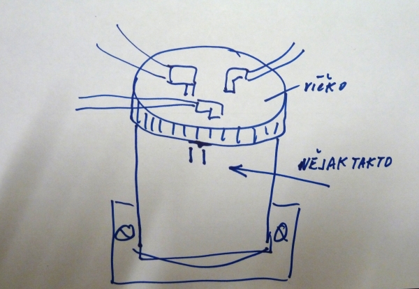

jak myslíš DEJ BACHA NA ZNAČKY NA FILTRU? myslíš tím ty čárky na víčku při utahování? Nebo si myslel na nejaké značky,které jsou přímo na té vložce co jsem koupil?.
Teď nemohu jít k autu,ale na víčku je malá špička a na filtru jsou dvě čárky,tak dotáhnout mezi ně, s citem,ať ti nepraskne víčko.
Zítra,jestli to půjde,zkusím nafotit

Takže to je na tom víčku zvrchu? a na boku toho obalu kam se ten filtr vkládá? Snad jsem to pochopil dobře:) zítra dopoledne jdu dávat novel tak snad to dopadne dobře. Z tímto se ted nedá moc jezdit, auto smrdí naftou jak prase:)
Alespoň takto narychlo
