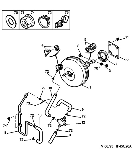

306-Kubik-S16 Odesláno 23. leden 2013 Odesláno 23. leden 2013 cauves menil nekdo z vas brzdovej posilovac na 306ce myslel jsem ze kdyz se podivam k pedalum ze uvidim nekde ty ctyri matky co ho drzi a ono prd nerikejte mi ze budu muset vyndat celou palubku a vytahnout to cely nekdo nejake zkusenosti s vymenou? Citovat
Radek Hurvajz Odesláno 23. leden 2013 Odesláno 23. leden 2013 Bude to o něco výše než pedaly, kousek nad pedalama, a ty 4 matky tam být musí [upravil dne 23/1/13 17:46 od Radek Hurvajz] Citovat
306-Kubik-S16 Odesláno 23. leden 2013 Autor Odesláno 23. leden 2013 diky zitra na to musim poradne kouknout nejhorsi je ze se tam jde jak k penezum Citovat
crazybiker Odesláno 24. leden 2013 Odesláno 24. leden 2013 Je to dost blbo tam dane, ale dasa to aj bez demontaze palubovky. Pak pozor, ate neni zamenitelny s bendixem.... Citovat
306-Kubik-S16 Odesláno 24. leden 2013 Autor Odesláno 24. leden 2013 ty matky budou asi az pod tou gumovou vrstvou (izolaci) vid? Citovat
306-Kubik-S16 Odesláno 24. leden 2013 Autor Odesláno 24. leden 2013 no asi to tak dopadne pokud se tam nejak dostanu protze palubku fakt vyndavat nebudu Citovat
