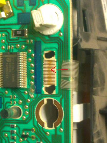

Zdravim,
potýkám se s problémem nefunkčního tachometru (Peugeot 206, r.v. 2000, 1.4). Vše ostatní na přístrojovce funguje. Ručička má občas tendenci se zvedat, ale pohne se max tak o 2, 3 mm. Jinak úplně leží. Vyfotil jsem pravděpodobnou příčinu, chtěl bych znát i váš názor, než budu investovat (jestli se s tím někdo setkal). Případně mi mohl dát kontakt na někoho v okolí Pardubic, Hradec Králové, kdo by to zvládl opravit.

No ale to je flex kabel k displayi počtu km a to vliv na ručičku rychloměru nemá ;)
Pokud má snahu se zvedat, tak příčinu znám a je to možné opravit, ale na dálku ti k tomu více neřeknu ;)
Tady na foru jsem hledal a většinou se jedná o některý z těchto problémů:
a)poškozené kabely vedoucí od snímače do budíků
b)\"ohlomejzdané\" plastové kolečko snímače rychlosti
c)studeňák v konektoru tachometru
d)prasklá osička rafiky tachometru.
Můžeš teda aspoň naznačit, jestli mám pátrat někde tady (viz body a-d), nebo se jedná o chybku někde úplně jinde.

Skus komplet rozobrat pristrojovku a možeš kludne potom vyradiť body b a d alebo zistiš že je tam ta chyba. navod najdeš tu akpomôže
