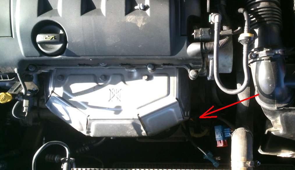

vojtakmin Odesláno 14. leden 2013 Autor Odesláno 14. leden 2013 Umístění vstupní sondy (regulační) Citovat
