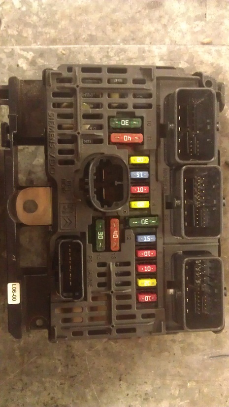

jofo Odesláno 8. leden 2013 Odesláno 8. leden 2013 Ahojte. Prisla aj na mna chvilka ked pezotik zacal strajkovat. Zacalo to po novom roku ked pocas jazdy uplne zhasol motor. Nastartoval som to po nejakych 3 minutach a auto islo ok aj ked svietila kontrolka motora. Na dia bola chyba prechodna zavada tlaku paliva- nizky tlak paliva. Jazdil som nejaky den bez problemov az to zhaslo zas a coraz castejsie. Stale chyba tlaku. Vymenil som teda podavacie cerpadlo, drv, a palivovy filter. ( podavacie cerpadlo poslednu dobu vrcalo a vo filtri boly medene supinky). Tak ze budm mat po problemoch. Auto jazdilo ok. Az v piatok vecer ked som parkoval tak zhaslo zas. A to rano o 5tej som musle ist na nom do irska. Skoro ma porazilo. Na pc bola ale chyba ze preruseny obvod na elektroventile EGR. Co mi bolo divne ze preco by toto zhaslo motor. No ale aj tak ze to rsiknem, lebo lietadlo uz nebolo a v pondelok musim byt v robote v Dubline. Tak celu cestu 2300km uplne v pohode az 100km pred druhym trajektom v anglicku som zaparkoval ze idem na hajzel. Prisiel som nazad a auto nechcelo nastartovat. Zistil som ze nejde palivove cerpadlo v nadrzi tak som na rychlo v tme rano o 3tej pripojil napajanie priamo na cerpadlo a auto sa mi ale aj tak horkotazko podarilo nastartovat, ale ked uz motor bezal tak islo v pohode. Tak som dorazil aspon k dalsiemu trajektu a potom dorazil domov do Dublinu. Dnes som zistoval ze a ako a nejde cerpadlo, lebo nemam napajanie z BSM v motorovom prietore. A tiez na pc ukazuje prerusene obvody na ovladani svirl, turbo, egr,... Mam podozrenie na tu BSM, ale STRAKi mi pisal ze to nemusi byt ona ze je ovladana BSI a EC motora. Tak sa chcem opytat ci nemate niekto schemy kde je co pripojene na tu BSM. Chalani vedla v citroene mi vraveli ze to bude na 100percent ona , ale este by som si to rad overil ze to je ona, nie ze ju vymenim a auto pojde tyzden a zas ma to niekde necha, pre nieco ine. Dakujem. Je to peugeot 605 2.2HDI VIN: VF39U4HXE92211070 [upravil dne 11/1/13 19:33 od jofo] Citovat

jofo Odesláno 11. leden 2013 Autor Odesláno 11. leden 2013 Tak problem sa nasiel. A vyrieseny vymenou PSF (BSM) modulu. Chcem sa podakovat STRAKIMU a Petrovi Moravcikovi za technicku podporu. Chalani dakujem moc za pomoc. Citovat
Y2K Odesláno 12. leden 2013 Odesláno 12. leden 2013 a to je? aby som vedel co mam vymenit nabuduce Citovat
jofo Odesláno 12. leden 2013 Autor Odesláno 12. leden 2013 To je relatkova doska motora. Neviem kde to je u 2.7 ale u 2.2 je v motorovom priestore na lavej strane. Musis dat dole plastovy kryt a tam je dalsia plastova schranka s napisom electronics a s vyrazenou poistkou. Pod tym to je. [upravil dne 12/1/13 15:11 od jofo] Citovat
jofo Odesláno 12. leden 2013 Autor Odesláno 12. leden 2013 Dnes som otvoril kazde rele co v tej doske je ( odrezal som vrchy-plast) a nasiel som rele co spina cerpadlo a ostatne cleny. Kontakt bol uplne opaleny a prehriaty a vtaveny do plastu co drzi rele pohromade. V pondelok budem mat cenu novej dosky. Citovat
