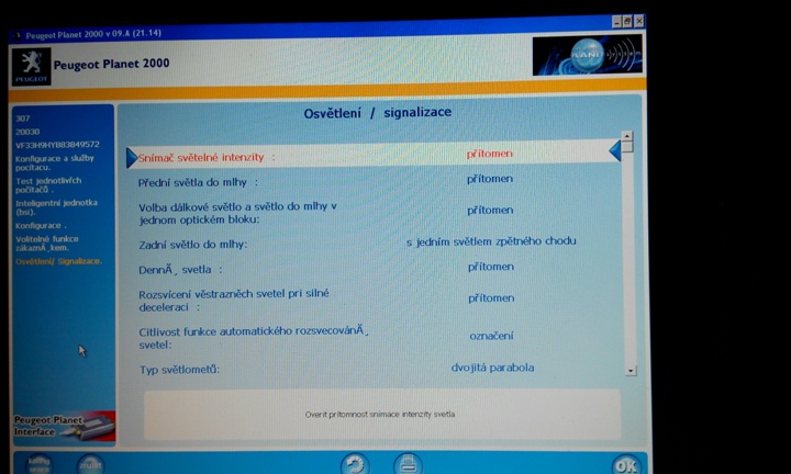

kacaba12 Odesláno 15. září 2014 Odesláno 15. září 2014 Ja to upřesním. Aktivuji denní světla přes dia po nastartování svítí celé auto kromě palubních přístrojů a nejdou přepnout dálkové světla. Pokud máš světelný senzor tak při setmění se rozsvítí přís.deska a jdou přepnout dálkové světla. VLASNĚ neděláte vůbec nic, světel si ani nevšimnete . Doporučuji vyzkoušet světelný senzor ,nastartovat auto a přiložit ruku na senzor na skle ,po přiložení ruky musí začít svítit auto. Ještě jedna věc pokud je ztlumená přístrojová deska tak taky moc nezsvítí [upravil dne 15/9/14 21:01 od kacaba12] Citovat

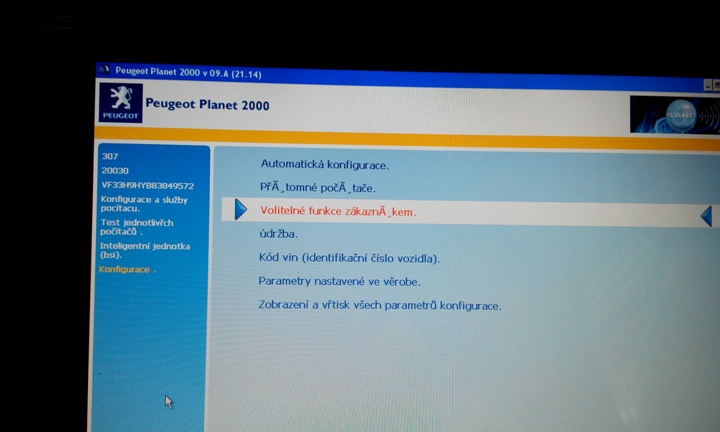

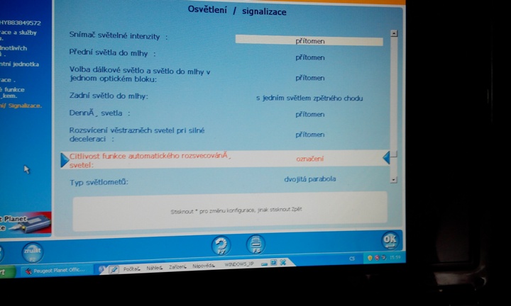

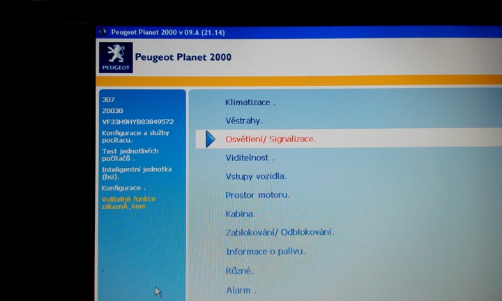

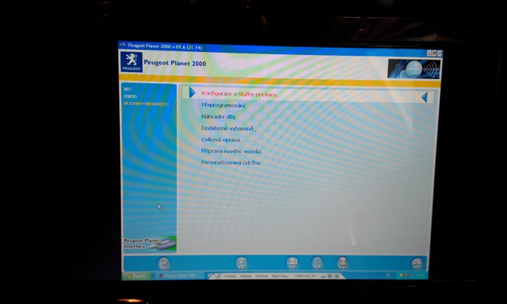

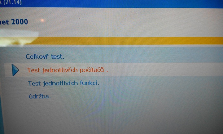

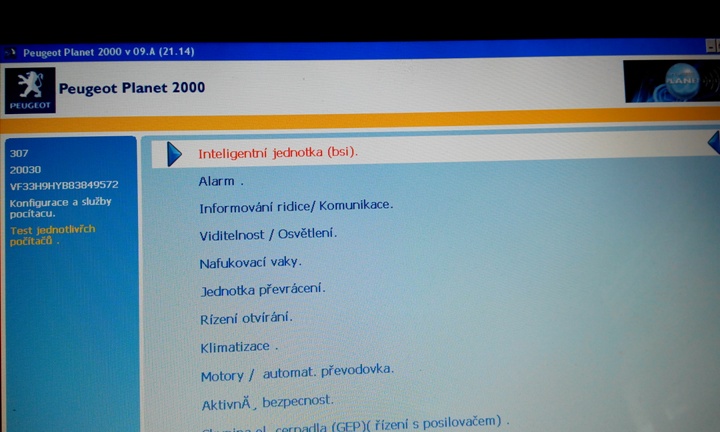

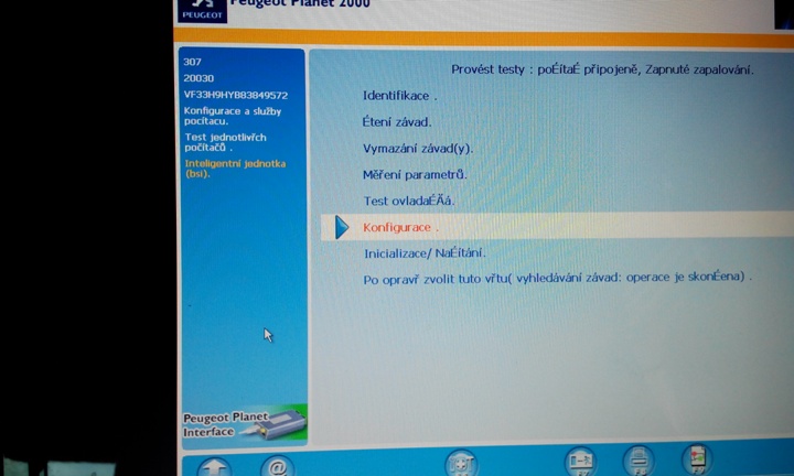

kacaba12 Odesláno 16. září 2014 Odesláno 16. září 2014 Tady posílám postup jak udělat vše na pc Citovat
kacaba12 Odesláno 16. září 2014 Odesláno 16. září 2014 [upravil dne 16/9/14 17:35 od kacaba12] Citovat

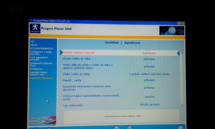

kacaba12 Odesláno 16. září 2014 Odesláno 16. září 2014 Snímač světelné intenzity vždy dát přítomen [upravil dne 16/9/14 17:29 od kacaba12] Citovat
kacaba12 Odesláno 16. září 2014 Odesláno 16. září 2014 Změna citlivosti senzoru [upravil dne 16/9/14 17:27 od kacaba12] Citovat
hardhouse.trip Odesláno 16. září 2014 Odesláno 16. září 2014 kacaba12: Punkac: a před výměnou skla ti fungovalo oboje? Jestli jo, tak na diagnostice to bude normálně tak, jak to vyfotil kacaba... Citovat
