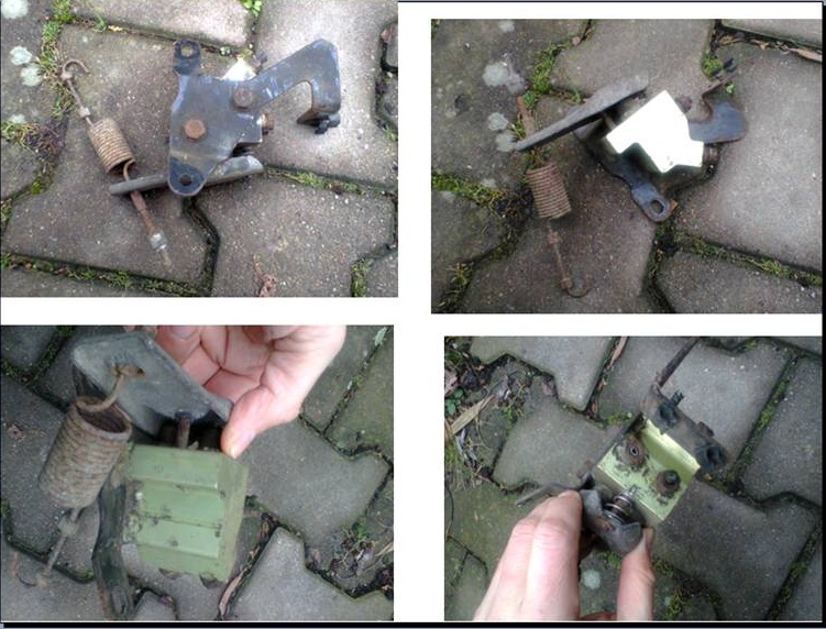

pavska Odesláno 24. prosinec 2012 Odesláno 24. prosinec 2012 Zdravím, mám 405ku a nebrzdí mi zadek, zjistil jsem že mám prasklou pružinu u regulátoru brzd jak je chycená k nápravě nejspíš. Chci se zeptat dá se ta pružina sehnat samostatně? Nebo jestli by jste ji někdo neměl na prodej, nejdřív zkusím toto opravit než se pustím do čelistí a dalšího zkoumání. Díky Citovat

Lihous Odesláno 26. prosinec 2012 Odesláno 26. prosinec 2012 Tak tady je neco malo foto Pokud by bylo treba lepsi poslu na mail al 100% stav to proste neni lezi to uz asi 4roky v garazi. Citovat
pavska Odesláno 26. prosinec 2012 Autor Odesláno 26. prosinec 2012 Tak tady je neco malo foto Pokud by bylo treba lepsi poslu na mail al 100% stav to proste neni lezi to uz asi 4roky v garazi. Paráda Poslal jsem ti SZ Citovat

Lihous Odesláno 27. prosinec 2012 Odesláno 27. prosinec 2012 Dnes odeslano ....,jen se zacinam bat ze to nebude stav ktery se ocekava Dejte vedet jak to dopadlo. Citovat
pavska Odesláno 27. prosinec 2012 Autor Odesláno 27. prosinec 2012 Dnes odeslano ....,jen se zacinam bat ze to nebude stav ktery se ocekava Dejte vedet jak to dopadlo. No uvídíme až to dorazí. Snad se mi tu pružinu podaří nějak rozhejbat. Joo dám hned vědět Citovat
pavska Odesláno 12. leden 2013 Autor Odesláno 12. leden 2013 Tak pružina namontovaná. Sice po prvně obráceně ten háček tak že auto brzdilo až moc nožní \"ručka\" a na podruhe už vše v pořádku ještě vyzkoušet plně zatížené auto. Bylo to potřeba rozhýbat houpáním zadní nápravy. Ještě bych chtěl poprosit o radu jak to přesně seštelovat? Když auto bude stát na kolech tak tu matici dotáhnout k tý páce jak stalčuje pistky a nechat tam malinkou vuli? Nebo bez vule víc přitáhnout? Díky [upravil dne 12/1/13 21:12 od pavska] Citovat
pavska Odesláno 13. leden 2013 Autor Odesláno 13. leden 2013 Ještě jeden dotaz, když přitáhnu tu pružinu tak by to mělo brzdit víc? O kolik by měla být ta matka utáhla? Při nasazení brzdila obě zadní kola stejně hned jen při dotknutí pedálu. Po povolení jde pouze jedno kolo do smyku druhé až o kousek dýl, čim to může být ? Citovat
