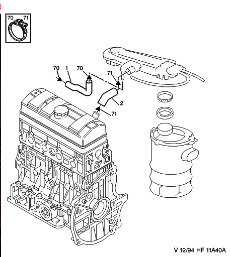

Alik306 Odesláno 21. prosinec 2012 Odesláno 21. prosinec 2012 Dobrý den, chci se zeptat jestli někdo nevíte k čemu je tato hadice, byla vypadlá, místo kam patří jsem logicky odvodil, ale druhý konec nikam nemá být připojen? Zandal jsem jí do díry a dnes jsem to zkontroloval a po vytažení jsem zjistil, že je na ní olej a nevím jestli sem zrovna patří olej Citovat

murphylee Odesláno 23. prosinec 2012 Odesláno 23. prosinec 2012 Ahoj, dlouho jsem na to koukal, než jsem rozpoznal, o co jde . Ta část hadice na obrázku patří do toho kolena se šipkou. Druhá část mi vede zepředu pod škrtící klapku. Pokusím se to nějak vyfotit až dnes budu u auta. Snad na to nezapomenu. Ale když jsi to měl takto sundané, je tím kolenem veden vývod? Nebo to je pouze držák. Já jen že mi to nešlo profouknout ani tam ani zpět, tak jsem si řekl, že to bude pouze držák Citovat

pastorek Odesláno 24. prosinec 2012 Odesláno 24. prosinec 2012 rikam ti podruhe ze je pod klapkou na volno. nikam nevede. Mam ti to pak napsat potreti? NIKDY nie je žiadna hadica odvetrania iba na volno. Naposledy som to tak videl na Tatre 148. Nepíše presne typ motora ale teoreticky by to mohla byť niektrá s týchto. Citovat

murphylee Odesláno 24. prosinec 2012 Odesláno 24. prosinec 2012 je to hadice c1 a je tam navolno MIGu, když si ten stejný obrázek, jako sem hodil pastorek, vyhledáš na serviceboxu, tak tam máš i popis, co jsou čísla zač. Čísla 70 a 71 jsou spony, které jsou vyobrazené vlevo nahoře na obrázku. Proč by tedy byla spona na obou koncích hadice 1, kdyby druhý konec měl být volný? Citovat

N3R3Z Odesláno 24. prosinec 2012 Odesláno 24. prosinec 2012 V tom případě jí máš taky blbě zapojenou (teda spíš odpojenou) jak psal pastorek, docela nelogické, aby byla na volno, to už by tam pak nemusela být vlastně vůbec ne? Jen tak ze srandy by ji tam asi nedávali. Jako ono to samozřejmě pojede i bez toho, jelo by to i kdyby jsi sundal celý vrchní plastový kryt sání, ale určitě by se to projevilo na spotřebě a na výkonu. Citovat
gadri Odesláno 4. leden 2013 Odesláno 4. leden 2013 Nikam to nevedie? Na tej tvojej fotke máš tú hadicu vyfotenú aj s tým ulomenýn plastovým nátrubkom( ešte to z tej hadice trčí), preto \"nikam\" nevedie !Hľadaj, kde je to ulomené. Citovat
murphylee Odesláno 4. leden 2013 Odesláno 4. leden 2013 Ano, plastový konec patří do kolena označeného šipkou. Řeč je tu ale o druhém konci. Citovat
pastorek Odesláno 4. leden 2013 Odesláno 4. leden 2013 Druhý koniec by mal ísť na sacie potrubie. Citovat
