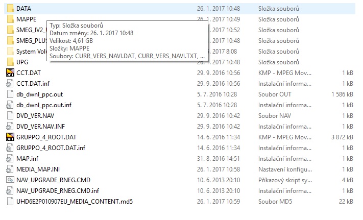

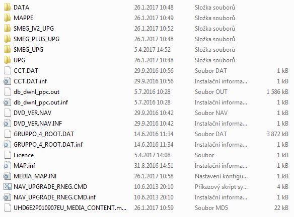

Můžeš sem prosím hodit "screen" obsahu složek na té flashce? Mělo by tam být zhruba toto (viz příloha)
Jinak samotný upgrade trvá poměrně dlouho. Jedna část mapy se aktualizuje cca 20min. Pokud aktualizuješ celou Evropu, je to tedy 12x20min :myslim
Mělo by to ale průběh ukazovat na displeji...

Děkuji za odpověď. tady je screen. právě že žádný průběh aktualizace neukazuje. Zkusil jsem flash naformátovat jako bootovací (v návodu píší FAT32/MBR, přesto dle obrázků ji formátují na jednosvazkovou klasickou FAt32 bez MBR), výsledek stejný. jednou se to dokonce kouslo na první obrazovce -identifikace media. Flash jsem vyzkoušel dvě, abych vyloučil nějakou chybu media. Pokud koukám správně, máš zde navíc file "licence", který v mých souborech chybí. Že by to byl ten problém ? Nevím, proč však soubor licence chybí...

Hmm, jak velká je ta "fleška"? "Bootovací" být nemusí. Stačí jen naformátovat na FAT32 s výchozí alokační jednotkou :myslim
Licenci tam mám pro jistotu, abych nemusel vyťukávat kód v autě, pokud by ho NAVI chtěla. Je to jen soubor bez koncovky (vytvoříš licence.txt, a pak koncovku smažeš), ve kterém je licenční číslo dle VIN. To je to, co ti ukázala stránka, než si začal stahovat.
Já ale tipuju, že tam bude spíš problém se čtením té flashky :nevim

Aha, tak tím je rozdílnost souborů /licence/ vysvětlena :-) První flash byla dle návodu 8GB, druhá 16 GB. Jinak flash používám pro MM soubory a nikdy jsem v autě nezaznamenal jakýkoli read problém. Zip soubor jsem stáhnul pro jistotu 2x a i 2x rozbalil. Už nevím, co bych pro to mohl více udělat :-)

No tak jedině zkus tu 8GB naformátovat, jak jsem ti psal. Zip si rozbal v PC, a pak překopíruj do prázdné flashky. Soubor s licencí tam pro jistotu vytvoř a třeba to zabere :myslim
Já to teď stahuju znovu. Koukám, že to má totiž 4,6 GB a to co mám, má něco přes 4,4 GB, tak to chci porovnat ...
EDIT: tak ten rozdíl dělá mapa Ruska. Tu jsem si tam nedával ;)
