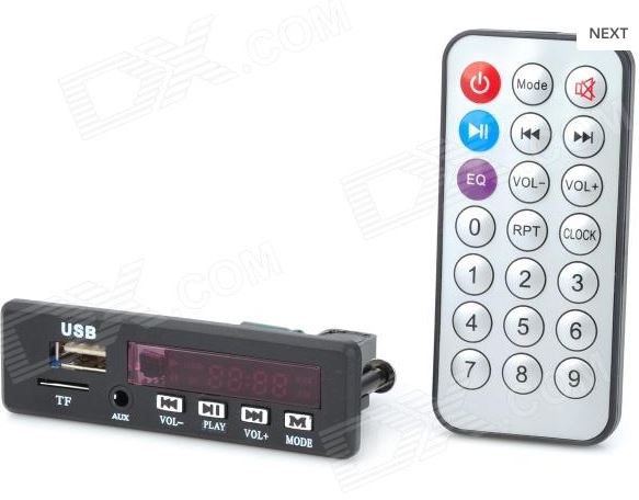

Kolegové, řešení které jsem pro MP3 zvolil se mi nezdálo ideální. Použtití předzesilovače sebou nese další kabeláž, nutnost ho někam umístit, poměrně dost topí a pod. Takže jsem pátral a myslím, že mám super řešení:
Nekupujete mnou původně doporučený modul a zesilovač, ale kupte rovnou toto: http://www.dx.com/p/ct08-low-noise-mp3-player-module-w-usb-tf-3-5mm-aux-silver-dc-8-18v-163688#.U3o6j3bU32k
Výstup je 1,3V což plně dostačuje na dobrou úroveň hlasitosti a má vlastní měnič napětí, takže se na 12V tolik nehřeje (snáší až 18V) Navíc je na praktičtější MicroSD karty a má vestavěný AUX - s 3,5mm Jack konektorem. Nešumí, netopí a hraje perfektně :papa

To vypadá dobře :) Ani ten muj přístroj nehraje moc nahlas... Při kvalitě 320Kbps je to poslouchatelný až od volume 20 (z 30) :mad:
Dneska jsem s tím jezdil celej den. Pokud dáš hlasitost na tom modulu na 30 tak je úroveň hlasitosti na rádiu podobná jako u CD nebo Tuneru. Cvaknu do toho micro SD kartu a klidně můžu jezdit se zavřeným popelníkem Pokud by někoho trápilo, že při zavřeném popelníku nefunguje dálka, může snad vyvést snímač kamkoliv v autě (3 tenké drátky).
Proč přes zapalovač? To když stojíš a zapneš si rádio tak ti tohle nepůjde protože nemáš zapnutý klíček? Možné to je ale nepovažuju to za smysluplný. Připoj to na výstup rádia který je spínaný po zapnutí.

Asi hloupá otázka, ale také se tento přístroj zapne sám při startu rádia (když ho na rádio připojim) nebo ho budu moc zapnout až manuálně? Maličko mě štve že se muj aparát zapíná hned po připojení 12V

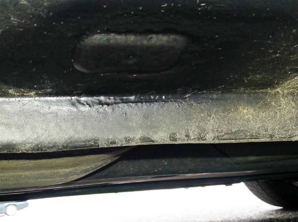

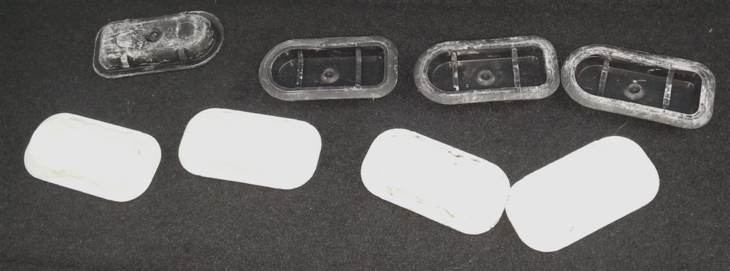

Tak dneska jsem vystříkal dutiny u 407 a vyměnil zadní svislé tyčky za Myele HD. Sice ještě neklepaly, ale když už jsem je měl v zásobě tak jsem je nahodil - potřeboval jsem si po tom školním maratonu nějak zlepšit náladu :D Když jsem je vyndal tak byly docela volné, takže už byl čas. V 230 tis. je to dobrý skóre.
Chozeluizskuner: já nevím, mám to zavřený v popelníku, vyzkouším jeslti když se vypne přes DO, vypne zápalko a zase zapne zápalko tak jeslti se zapne sám. Ale nevidím v tom nějak problém... jinak to celou dobu funguje úplně OK a hlavně bez zesilovače a nutnosti omezit napětí na 12V.
Guest Chozeluizskuner
Tak to vysříkáš ještě jednou :) Dělám si legraci... Prosim taky o postup :mad:
Hm tak to už neklapne :nevim i když jak se to vezme, budu dělat jednu 307. U 407 jsem dělal jen prahy od cca 1/3 do konce, takže přední 1/3 prahů budu ještě dělat s tou 307. Zadek je stejnej... v obou případech vyndáš plastový podběhy a v blatnících jsou v \"čelech\" prahů plastové zátky ty vycvakneš a máš přístup. Zítra cvaknu ten svůj forichtung a případně naznačím kde jsou ty místa. Na vyndání plastových podběhů nic není, takže ti to bude stačit, ne?
