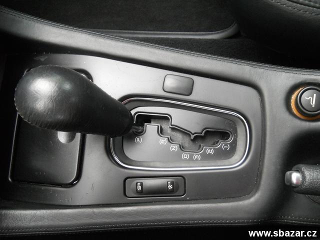

agresssor Odesláno 8. říjen 2012 Odesláno 8. říjen 2012 Vždycky mě zajímalo co u některých automatu znamenaj ty další pozice 1,2,3 viz přiložene foto Citovat
dodo407sw Odesláno 8. říjen 2012 Odesláno 8. říjen 2012 manualne radenie predsa... ked sa chces poriadne rozbehnut, tak radis normalne kvalty 1 - 2 - 3 a potom D Citovat
agresssor Odesláno 8. říjen 2012 Autor Odesláno 8. říjen 2012 Takze neco jako maj novejsi automaty to ze si muzes radit sam? Citovat
