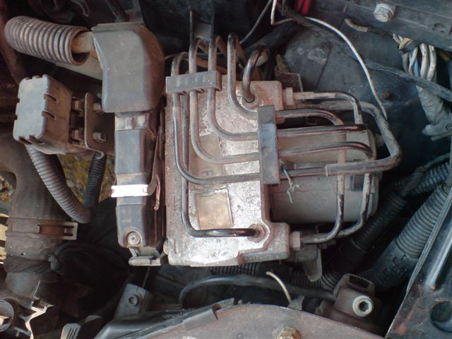

Zdravím, 306 r.v.1998, 1.9 d. Po otočení klíčku do rozvícení kontrolek mi většinou neshasne kontrolka ABS, musí se to několikrát opakovat. Když zhasne, tak se v 90% už během jízdy nerozsvítí. V sekci hledání jsem něco o vyblikávání závad našel, udělal si vyblikávačku. Co jsem ale nenašel je ona diagnostická zástrčka a relátko, které by se alespoň tvářilo, že má něco společnéhio s ABS, také ne. Závada se začala projevovat postupně, nejdříve jednou za měsíc, pak jednou za týden, nyní je to pravidelné. Auto je denně v provozu. Vzdálenost čidel je v pořádku, v ozubení bordel není.
Máte někdo prosím schémátko konektoru abych alespoň mohl změřit odpory na čidlech? Děkuji.
