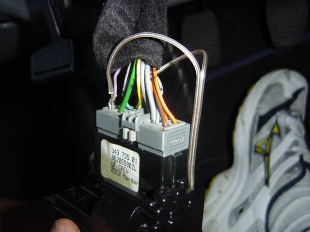

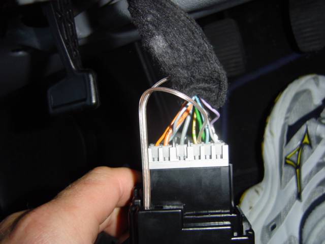

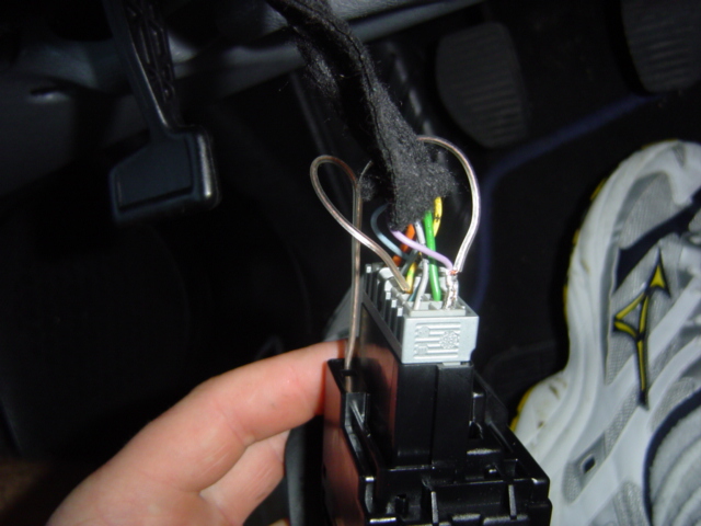

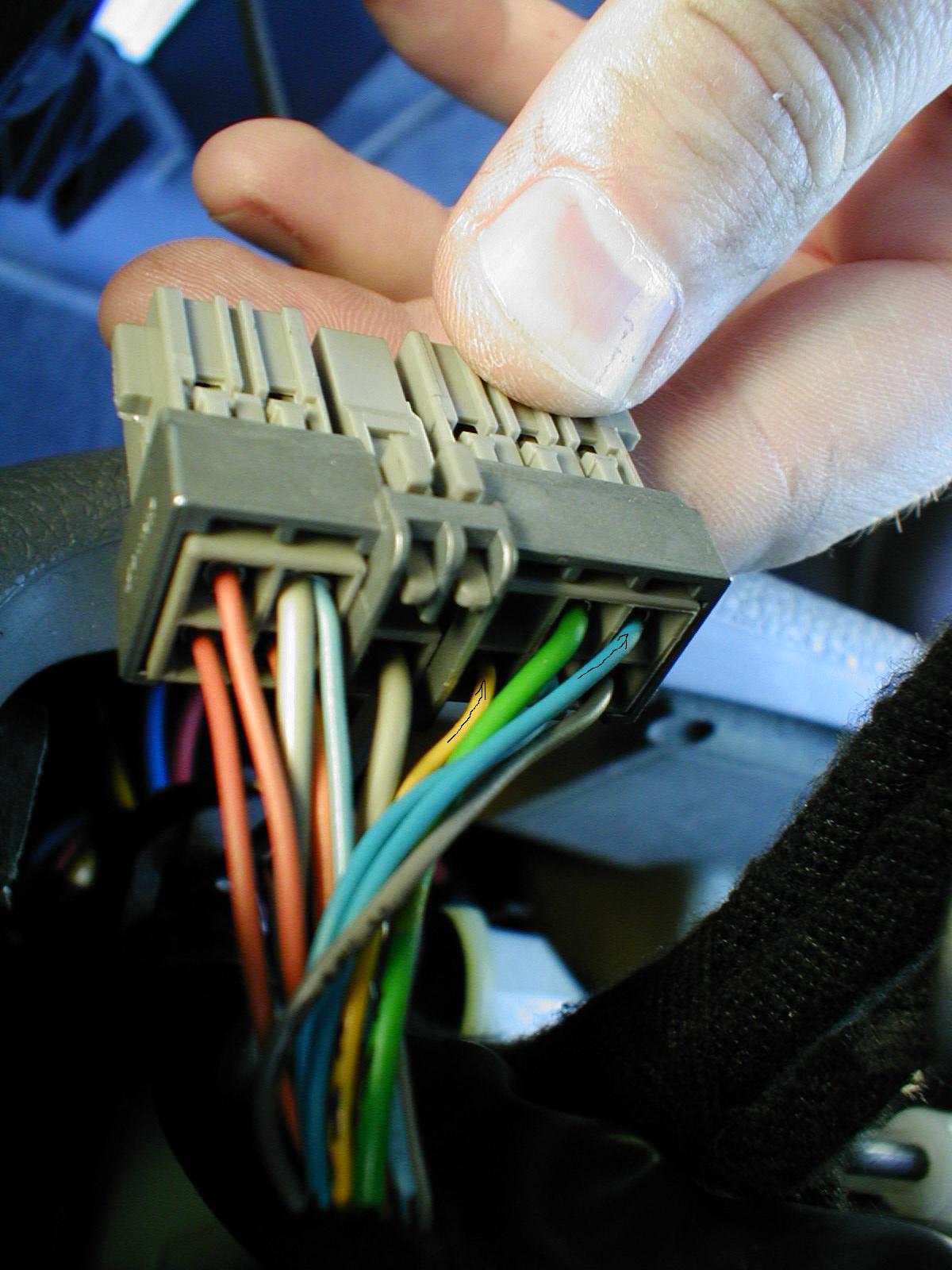

Ladaj Odesláno 20. únor 2008 Odesláno 20. únor 2008 tady vám něco posílám hlavně tam jsou obrázky na novej model z tý krabyčky se natáhne na přepínač PP a mělo by to být někde pod volantem jak je kryt plastovej měli by ste to pochopit z obrázků Citovat
Ladaj Odesláno 20. únor 2008 Odesláno 20. únor 2008 nový modeli to maj všechno přes BSI jednotku zakže tady děláš 2věci a to že 1.doděláš vypínač nebo si koupíš novou páčku na stěrače co umí i PP. 2. Necháš si to aktivovat v BSI jednotce a to musíš bud do Peugeotu nebo k nějakýnu soukromníkoj co umí diagnostiku... Nic víc u novejch modelů neděláš Ale přšesně kde ta krabička je to vám neřeknu akorád vím že se musí hledat někde v prostoru volantu jak je kryt pod volantem tak ten se sundá a tam ta krabička někde je..Já mám taky starej model mě PP už funguje dlouho a tedka z kolegou řešíme tempomat na starý modeli 406 ale z motory HDI... [upravil dne 20/2/08 Ladaj] Citovat
El-Chio Odesláno 20. únor 2008 Odesláno 20. únor 2008 To Ladej: Ta krabicka je na druhom konci tej packy od stieracov ako je to tlacitko na prepinanie PP. A presne co si dal ten obrazok kde je ruka v nej konektor k tej packe a na tom obrazku su zvyraznene MODRY A ZLTY drat tak presne tieto draty mi nejaky pregnantny sudruh vo Francuzku zabudol dotiahnut. Takze na konektore v prvom rade v prvy drat chyba a tak isto aj v dvuhom rade treti drat chyba. Mozno keby mi das obrzok druheho konca tych dvoch dratov tak to spojazdnim Citovat
