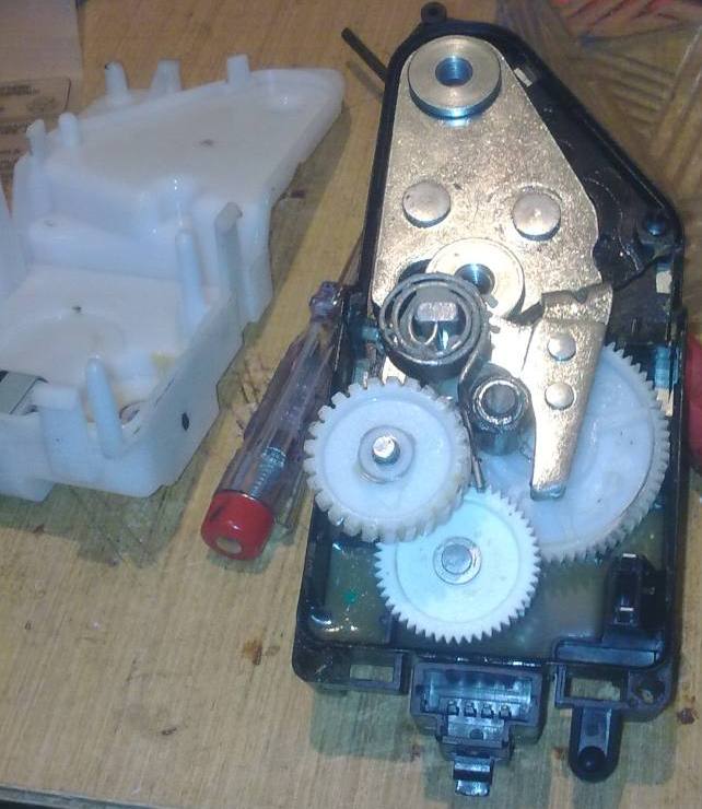

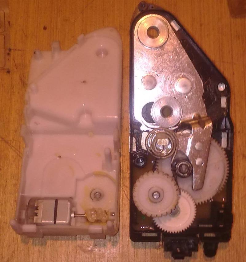

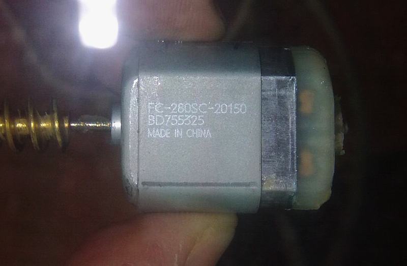

P607Olda Odesláno 3. leden 2014 Odesláno 3. leden 2014 Dveře s novými aktuátory zatím fungují. Původní aktuátory jsem rozebral. Jsou jednoznačně vadné motůrky. Zajímavostí je, že aktuátory jsou vyráběny v Kiekert Přelouč. Motory jsou z Číny. Jedná se zřejmě o kopii Mabuchi, rozměry motoru jsou zřejmě normalizovány a na netu jsou k dostání, za 2 až 3 USD. Označení FC-280SC-20150, délka hřídele 28 mm. Např. http://www.wayengineer.com/index.php?main_page=product_info&products_id=4557 nebo http://www.aliexpress.com/store/product/FC-280SC-20150-auto-electric-machine-motor-vehicle-door-motor-8-16V/224898_960213279.html Choulostivé je sundání šneku - musí se hodně nahřát a nejlepší by bylo udělat si na sundání přípravek. Pokud byste s tím měli potíže, ozvěte se. Zatím přemýšlím, že bych 2 nebo 4 motory koupil, ale nemám zkušenosti s nakupováním z Číny. Stejně tak motůrek z aktuátoru \"zámku\" uvnitř dveří - FC-280PD-24105 - závada bývá v něm a dá se zřejmě levně koupit. Z Kiekert Přelouč zřejmě samotné motory nepůjdou odkoupit, takže nezbývá, než objednat z Číny. [upravil dne 3.1.2014 19:20 od P607Olda] Citovat
