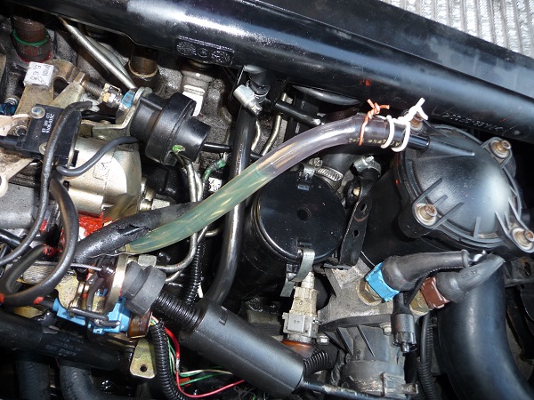

111triko Odesláno 18. srpen 2012 Autor Odesláno 18. srpen 2012 kdzy jsem auto koupil jezdilo.a nafta nepadala..balonek tam nebyl...typovla byhc but spatne imo nebo spinaci skrinka. ..nebo opotrebovany klic?? Citovat
marko306 Odesláno 18. srpen 2012 Odesláno 18. srpen 2012 1,9TD má mať balónik (pumpičku) od výroby. Až HDi ju myslím nemalo. Ani hadičky do čerpadla namajú bublinky? Ešte ma napadá solenoid predvstreku. To je na vstrekovacom čerpadle skoro zospodu v predu, ako keby taký valček a ide tam jeden káblik a trubka alebo hadica z prepadov. Ten nie je utečený od nafty? Citovat
111triko Odesláno 18. srpen 2012 Autor Odesláno 18. srpen 2012 jo ten byl na minulem cerpadle pochcany od nafty..ale tady neni. ..bublinky nejsou nikde..to je pravne divny vsude jsme dal pruhledny hadicky..a AQVARKA Citovat
marko306 Odesláno 18. srpen 2012 Odesláno 18. srpen 2012 Počkaj, ako na druhom čerpadle? Ty si menil čerpadlo a potom sa ti objavili tieto problémi? Citovat
111triko Odesláno 18. srpen 2012 Autor Odesláno 18. srpen 2012 NE PROBLEM PRAVE UZ BYL PROTO JSEM MENIL CERPADLO..AUTO MI ZDECHALO..A TEKLO VYMENIL JSME CERPADLO STEJNY TYP..A AUTO CHYTA LEPE..ALE PORAD BLE ALE UZ NETECE A NECMOUDI..MENIL JSME AJI VSTRIKY Citovat

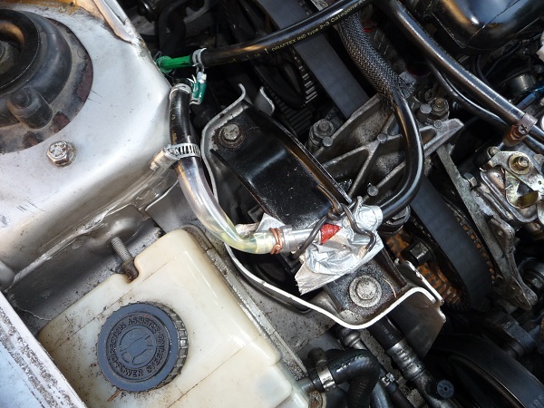

111triko Odesláno 18. srpen 2012 Autor Odesláno 18. srpen 2012 tak zadne bubliny nevidm.a nafta tam stoji.. Citovat
111triko Odesláno 18. srpen 2012 Autor Odesláno 18. srpen 2012 to je ta hadicka navrchu tam taky stoji.nafta sice ne uz tolik Citovat

Marcel00 Odesláno 18. srpen 2012 Odesláno 18. srpen 2012 no ja by som na toho odbornika pockal... vydrz, urcite odpise ale ked uvidi tu zlataninu co je na obrazku... to neslo nejako krajsie prepojit? Citovat
marko306 Odesláno 18. srpen 2012 Odesláno 18. srpen 2012 Pri palivovom filtry je tuším termostat a na tom termostate sú dve čidlá, jedno je na budík teploty vody na palubovke a ten druhý má niečo zo štartovaním. Nie som si ale istý na 100% už si to nepamätám. Modrý konektor je na ten budík a hnedý to štartovanie. Mohlo by byť zlé čidlo alebo zaoxidované kontakty. Skús ich prečistiť. Citovat
111triko Odesláno 18. srpen 2012 Autor Odesláno 18. srpen 2012 no za palivovym fitrem mam jeste zeleny..nevim k cemu to slouzi..jeden asi bude termositc druhy na ty budiky.. ten hnedy teda na to startovani? zkousle jsme mit vsechyn odpojene a zadna slava teda Citovat
111triko Odesláno 18. srpen 2012 Autor Odesláno 18. srpen 2012 dal jsem tam ty pruhledne hadicky abyhc videl co se znaftou deje..a kdyz to nechytne tak nafta do cerpadla zmizi a nova uz nepritece a kdyz to chyti tak pritika ale malinko zadnym proufem Citovat
marko306 Odesláno 18. srpen 2012 Odesláno 18. srpen 2012 To znamená že tam bude niekde podttlak ak ti potom veľmi nechce pritekať nafta. Niekde to môže byť upchaté. Sitko v nádrži si čistil? Citovat
