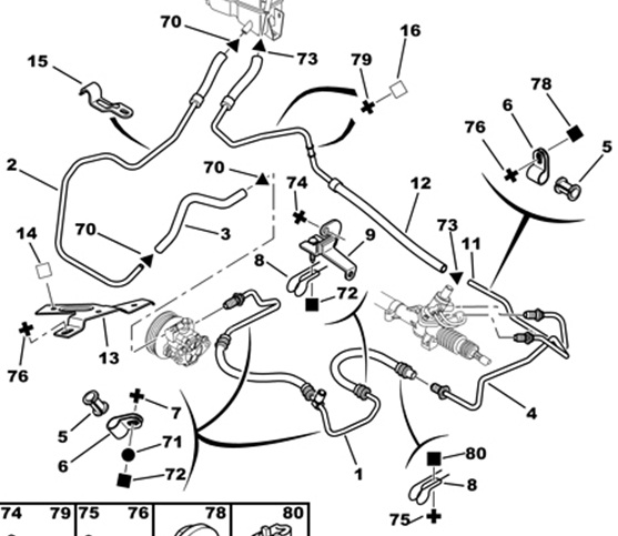

koblih69 Odesláno 22. září 2012 Odesláno 22. září 2012 Ano je to chlazení. Olej se ve velkých vedrech třeba při manévrování v zácpě hodně přehřívá. Citovat
Guest servisman Odesláno 22. září 2012 Odesláno 22. září 2012 tu je obr jak to vypadá u mýho ,to chlazení tam nemám asi mám lehčí motor Citovat
Peugeot_22 Odesláno 22. září 2012 Odesláno 22. září 2012 v předu pod chladičema je taková spirála a tou prochází servo olej ano slouží to k chlazení oleje;) Citovat
antik Odesláno 22. září 2012 Autor Odesláno 22. září 2012 aha, tak to asi spiralku budu muset sehnat. Mam tam smotanou hadici, co je tlusta tak, že mam co dělat, abych ji vubec utahl svorkou na hadice nehledě na to že je tak zlomena, že pruchod je určitě mizernej. Ale učel jistě plní. Mam servo z P405 tak zni použiju ty hadice a trubičky a trubkovnici schanet nemusim. [upravil dne 24/9/12 16:12 od antik] Citovat

punkac Odesláno 24. září 2012 Odesláno 24. září 2012 hmm, po delší době a nestačím se divit..... koukej vyměnit ten řemen než praskne a motor ho natáhne okolo řemenice na klice do rozvodů a pak pápá Tu smyčku na servo jsem tam měl, je to chlazení a býti by tam měla Proč mam Antiku pocit, že s těma tvýma autama to je, jako kdybys stavěl barák od střechy? Řešíš nějaký nárazníky a nejde ručka, řemen natrhlej, brejle shnilý, servo v prdeli Doufám, že jsi tam nalil, to co tam patří Mám tenhle tejden zase odpolku, čtvrtek bysme mohli pokecat Citovat

antik Odesláno 25. září 2012 Autor Odesláno 25. září 2012 servo dostalo zpet svuj olej, co tam bylo. a maka dobre. hadice pujde brzo do dza jakmile sezenu tu trubkovnici. hodlam ji nejak vytvorit z hadic a trubek ze serva co mam z P405. to je sice k mani, ale servopumpu si radsi necham do zasoby a hadice vyuziju taky. zbyde uz jen to servo. snad se ho zbavim Citovat
punkac Odesláno 25. září 2012 Odesláno 25. září 2012 řemen jsem měnil dal jsem značku Contitech a byl v pohodě v podstatě těch pět let, co jsem auto měl tu trubku dej origo, devilsnight by jí mohl mít za pár šupů brejle nevím, většina aut je rozstřelena na předek ručka bude chtít komplet repas, aleto už jsem ti jednou psal a tys nevěřil A já se přesvědčil, že je v čoudu :D Citovat
